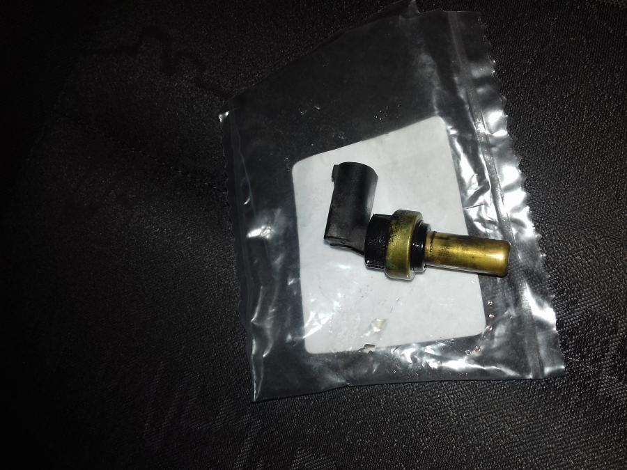

Приехал в сервис. По осмотру сказали,что сопливит из датчика температуры охлаждающей жидкости. 720рэ+500рэ работа. Если это все,то в принципе доволен.

+500рэ работа.
фигасе, там снять-поставить 30 сек ну, если с пивом, то секунд 45 наверно.
Снять стопорное кольцо пальцами - достать датчик пальцами - поставить стопорное кольцо (так же пальцами).
антифриз идет в поддон
Щуп смотрели? С таким то количество антифриза в масле, да и выхлоп дал бы о себе знать.

@Drey развели в сервисе, там резинка (за 10-20р в любых запчастях) меняется если датчик рабочий. Датчик 220р в автодоке.

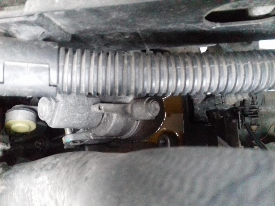

Меня один нюанс смущает. Этот датчик находится чуть ниже лужицы,которую я с утра обнаружил.

@Drey
Нет, он выше селектора передач и этой площадки находится, его не видно, если не наклоняться, но легко прощупывается пальцами

Спасибо . Поспокойней стало.

@Drey с тройника трубки на расширительный бачок,  который около разъема модуля зажигания, течи нет?

Нет течи с тройника.Из датчика сопливило. Самостоятельно не осилил бы,ибо не силен во всем вот этом вот.
