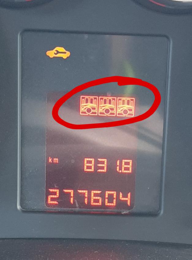

Всем Привет, что означают эти значки?
#3922 Игорь496
Игорь496
  • Cообщений: 250
  • Город:Ставропольский край
  • Автомобиль: Opel Meriva B 2011 A14NET MT6 Cosmo Technical Grey CD500
Отправлено 22 Март 2021 - 10:43
@Vita Like, если не ошибаюсь - непристегнутые ремни безопасности пассажиров на заднем сидении.
#3923 Амбр
  • Cообщений: 32 884
Отправлено 22 Март 2021 - 11:13
Совершенно верно! Это индикация задних не пристегнутых пассажиров.
На сидящие иконке человечки, вид сверху, колени вперед )

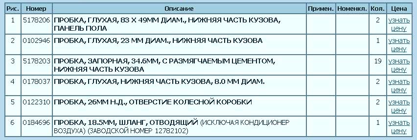

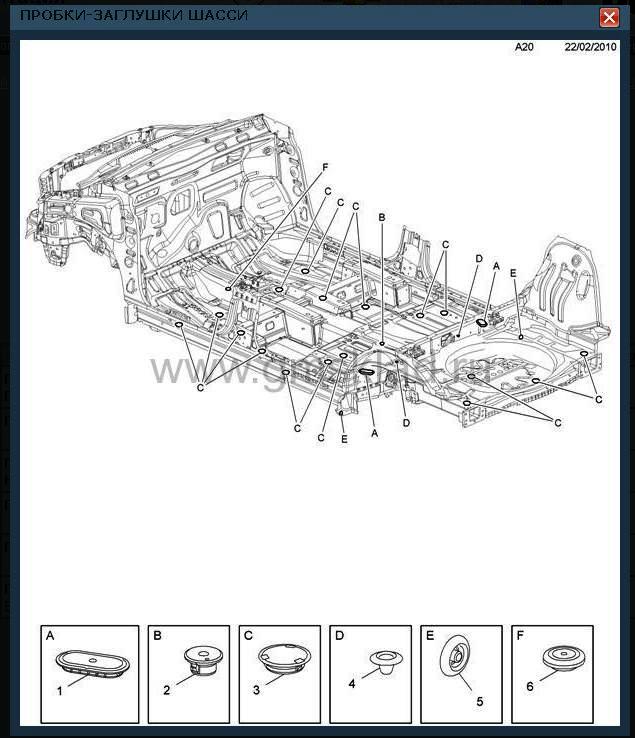

Всем доброго дня,может кто подскажет номер резиновой заглушки в багажнике под запаской,в элкасте не нашёл.
#3929 K S M
K S M
  • Cообщений: 1 015
  • Город:Мценск
  • Интересы:Разные
Отправлено 28 Март 2021 - 19:39
  • Амбр, Nickolur и angara2002 сказали спасибо
#3930 angara2002
angara2002
  • Cообщений: 402
  • Город:Нижний Новгород
  • Автомобиль: Opel Meriva 1,4MT turbo D.E. 2013 ,VW Tiguan 2.0 TDI Offroad
Отправлено 29 Март 2021 - 11:47
@K S M Спасибо,но к сожалению на схеме этой пробки нет.У меня под докаткой,чуть выше кронштейна для крепления её,отверстие примерно D=32мм,я так думаю оно должно быть закрыто заглушкой с возможностью стекания воды и не попадания пыли в зону хранения докатки,или я не прав.Может у кого есть возможность посмотреть наличие в этом месте заглушки ?

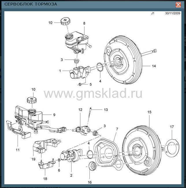

#3931 Dimonich
Dimonich
  • Cообщений: 5
  • Автомобиль: Meriva b
Отправлено 01 Апрель 2021 - 08:38

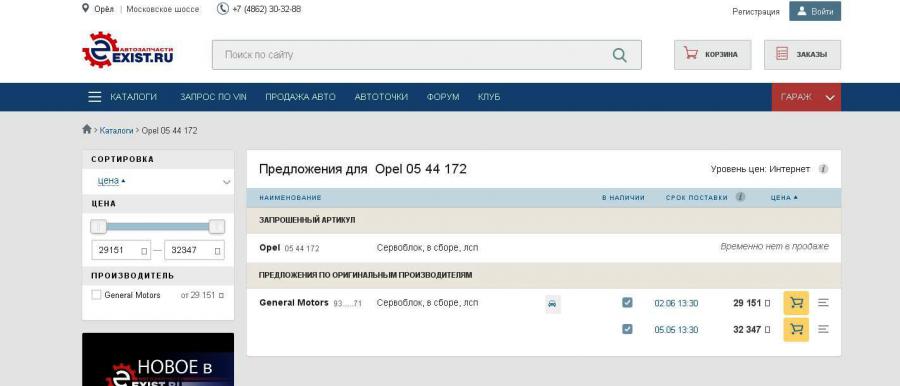

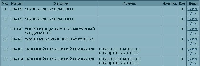

Всем привет, зашипел вут, трв пса 165, в наличии нигде нет, на разборках тоже, может кто сталкивался, какой можно к нам поставить
#3932 Амбр
  • Cообщений: 32 884
Отправлено 01 Апрель 2021 - 09:27
@Dimonich мотор хоть укажите
#3933 Dimonich
Dimonich
  • Cообщений: 5
Отправлено 01 Апрель 2021 - 12:18
Мотор 1.4 101 лс атмосферник, если что то на все меривы б, ставились одни и те-же вакуумник и, это так, на вскидку если кто не в курсе
#3934 K S M
K S M
  • Cообщений: 1 015
  • Город:Мценск
  • Интересы:Разные
Отправлено 01 Апрель 2021 - 14:28
Почему нет, сроки поставки и цена вот, в чём вопрос?
#3935 Dimonich
Dimonich
  • Cообщений: 5
Отправлено 01 Апрель 2021 - 18:15
Ха ха ха, смешно, 30000 России, учитывая что я ещё и с рб

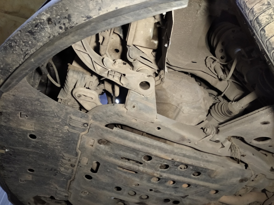

Добрый день! Подскажите пожалуйста номер (и где он в программе находится) пыльника/защиты/дефлектора под передним бампером который идет до металлической защиты!DTAAAgEDL-A-960.jpg
#3937 Амбр
  • Cообщений: 32 884
Отправлено 06 Апрель 2021 - 14:48
@reversff Если смотреть в каталог, то мне видится, что это часть бампера, не имеющая отдельного номера
