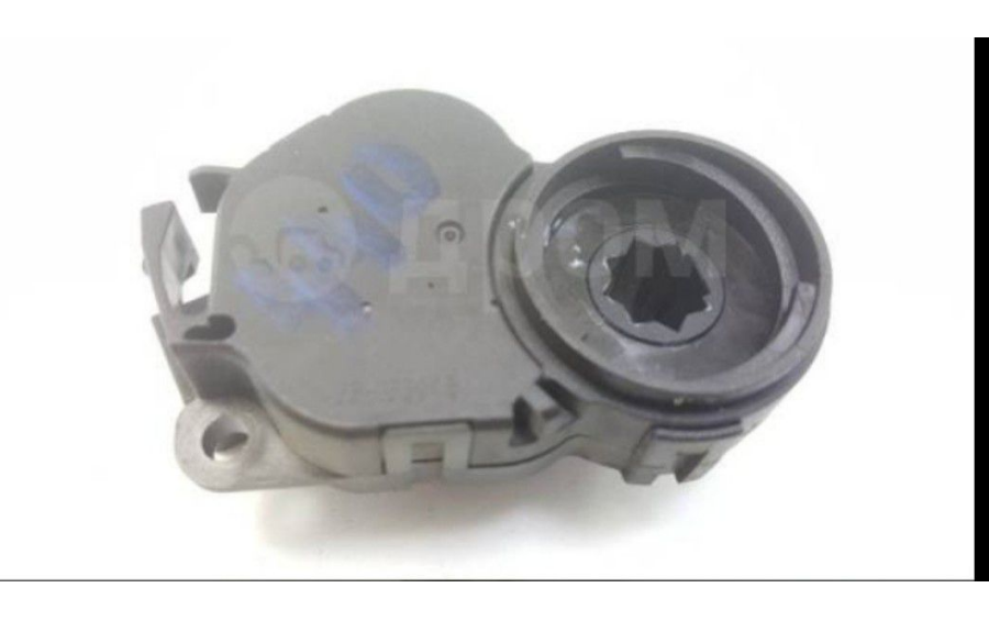

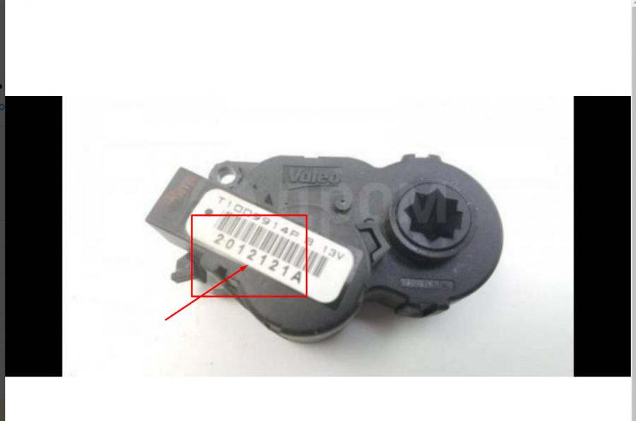

Не в качестве дублирования, просто тут народу больше и бывалые точно не бросят в беде. Как подскажите отчпонькивается гадский разъем (электрический) из сервопривода, я и жалл и давил и дергал, сабака сидит как вкопанный, как же мне его оттуда извлечь и отчпонькнуть. Всем заранее спасибо.
P.S. инженерыпедикиизопель отличились в очередной раз, нахера так усложнять простой разъем.
