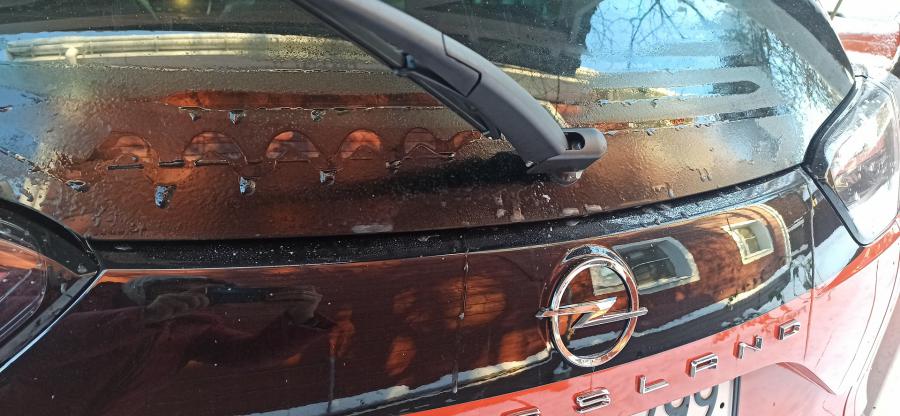

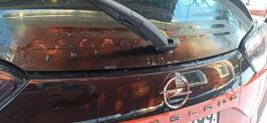

Приехал домой по грязной погоде,наутро мороз подсушил кузов и я увидел вот такую картину. Что это у нас там обогрев какой что ли? Ничего подобного я ни на одной из своих машин не наблюдал???

Да я и сам как то растерялся,никакой спирали обогрева там быть не должно,но выглядит так,что эта ,,змейка,, высохла в первую очередь. Ничего не понимаю. Парни кто то может предположить? Там виден след от пальца, я попробовал это грязь вообще ,оказалось просто такой формы высохший участок,как говорил Винипух, это ЖЖЖЖЖЖЖ не спроста :ac:

А вдруг там какой то провод от перенагрузки греется,вот тогда пойдет жара,дворником задним я не пользовался,обогрев стекла включал правда,чтобы зеркала запотевшие просушить,может и правда проводка греется?

 Включи обогрев заднего стекла, когда оно сырое или замерзшие и увидишь, как  расположены нити обогрева  стекла.
Ничего странного тут не вижу. У меня тоже так с обеих сторон от дворника. Суть этого решения предельно ясна - под дворником зона обогрева самого дворника, что бы в морозы не примерз; с обратной стороны (та, что на фото) - зона, куда дворник скидывает омывайку. В морозы если тут обогрева не будет, очень быстро ледяная глыба намерзнет. В сильный мороз не очень помогает, а вот в до -15 вполне работает система.
Это известный вам факт или предположение? Если это так и есть,то пёс с ним,ещё раз порадуемся насколько заморочился  GM с нашей машинкой . Я надеюсь что так и есть,уж больно симметричная полоска,вряд ли так ровно провод проложен. Однако в описании комплектации об этом ничего не написано,обычно они любят акцентировать преимущества машины для продажи даже в смешных мелочах,уж про такую думаю нам бы все уши прожужжали. Но ,как говорил один персонаж,,,это не точно,,  .....

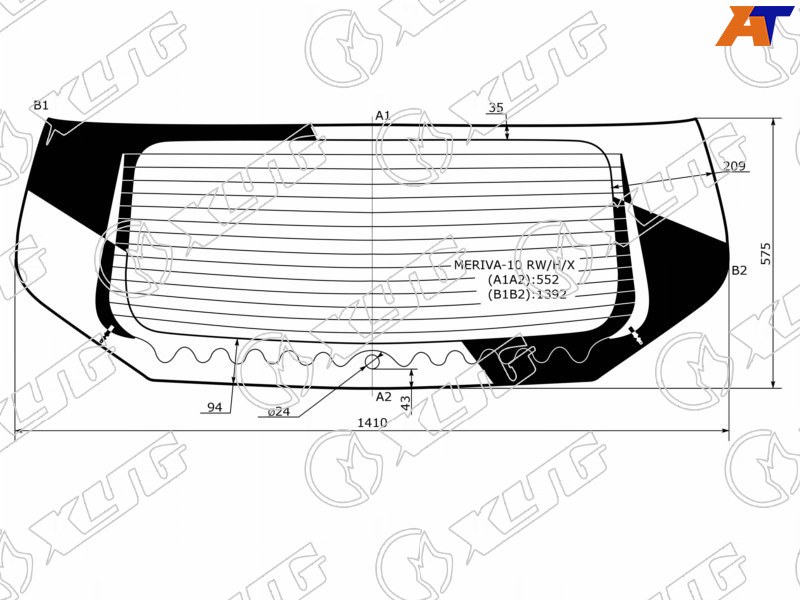

#4136 khakhad
khakhad
  • Cообщений: 37
  • Автомобиль: Opel Meriva B 2012 1,4T AT B14NET
Отправлено 07 Декабрь 2021 - 23:42
  • Амбр и Обзор сказали спасибо
#4137 Обзор
Обзор
  • Cообщений: 34
  • Автомобиль: Автомобиль продан.
Отправлено 08 Декабрь 2021 - 20:29
Вот!!!Спасибо!,теперь все встало на свои места, Молодец GM, по машине косяков много накрутил,но и натехничил порядочно.Много прикольных и полезных решений.реализация зачастую та еще,но все ж...))))))

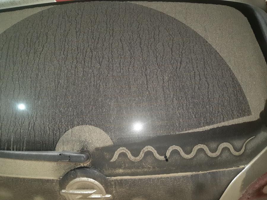

Утром сегодня тоже нашел змею:
