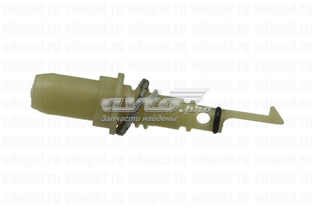

Добрый день!
Отломился штуцер слива антифриза.
Интернет просит за эту пластмасску в зависимости от скорости доставки от 900 до 1870 руб. (от 01/12 до 01/02/2022)
На форуме нашел только чертеж верхней пластмасски - болта для стравливания воздуха.
Кто может - подскажите ссылку на бюджетное решение?
И еще забыл. Как достать оставшуюся часть. Сверлом с обратной спиралью или отвертку вплавлять?  :al:

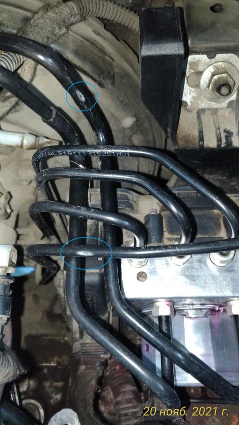

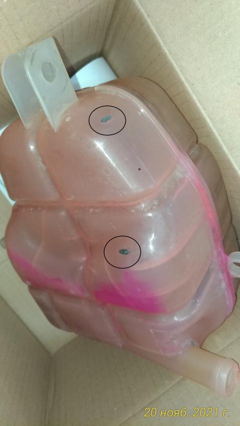

Отправлено 21 Ноябрь 2021 - 07:41
При заменен бачка обнаружил, что он хорошо так потер металл на тормозных трубках.
Кто-то когда-то просил распилить бачёк и посмотреть что внутри. Могу исполнить, если еще актуально.
#4106 sosed39rus
sosed39rus
  • Cообщений: 724
  • Город:"Выселки РФ" - Калининград,39rus
  • Автомобиль: Meriva 2015,JOY,B1.4XER,5MT,CD600
Отправлено 21 Ноябрь 2021 - 11:58
Речь про штуцер слива, который на радиаторе снизу слева - GM 93188652? Если он, то народ с помощью отвертки выкручивал обломок, но на хододную, не спеша

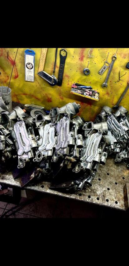

Сейчас в  VK читал про сварщика из Тулы,заваривает теплообменники мешками каждый день,а если не заваривать,а отремонтировать,это дорого?Ведь заварив обменник мы нарушаем в одном случае подогрев масла в другом охлаждение, Наверное это негативно сказывается на работе оборудования, ведь не прикола ради его туда вкарячивали,или я что то не понимаю? Как это работает?

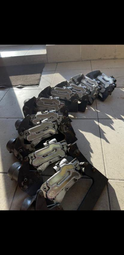

#4117 Обзор
Обзор
  • Cообщений: 34
  • Автомобиль: Автомобиль продан.
Отправлено 27 Ноябрь 2021 - 14:28
Вот так это делают в Туле

#4118 berkut
  • Cообщений: 16 577
Отправлено 27 Ноябрь 2021 - 20:15
в результате из элемента, получили проблему.
раньше это был именно теплообменник, который еще можно было разобрать и промыть. теперь его превратили в 2 проходные трубки, которые лишили своего функционала. теперь теплообмена у жидкостей нет от слова совсем, ведь с него удалена часть материала которая в конструктиве является не просто крышкой, а именно теплообменником-радиатором.
теперь это все просто груда бесполезного силумина, которую можно просто сдать в приемку
