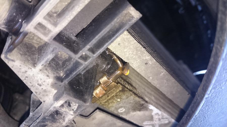

Добрый день, может кто сталкивался. Справа в районе угла радиатора капает антифриз при нагреве двигателя. Сейчас в Москве сильные морозы, печка греет только когда едешь на хорошей скорости под нагрузкой.

@Nikolaus а в чем суть вопроса-то? Место протечки вы я думаю сами локализуете. После замены радиатор и долива жидкости, печка к вам вернется.

​А суть вопроса откуда течь? Я так и не понял. На фото видно откуда капает, я просто не знаю что там выше расположено. А антифриза литр долил, видимо пробка воздушная вышла и заработала печка. А течь осталась.

Ну радиатор и течет

Спасибо, летом буду менять. Капает не сильно, пока проще доливать. Может трубки там какие, а если сам,то под замену конечно. Кстати холодный - не капает.

Скорей всего, всему виной уплотнительное кольцо датчика температуры, как раз в радиаторе справа внизу по ходу движения. Проблема то частая. Я менял ничего не сливая за 5 минут.
  • Nikolaus сказал за это спасибо

@Nikolaus,
начните с этого.
на холодную в системе давления нет. а при нагреве давит и движении там может уже не капает, а сочит в виде струйки, просто раздувает.
можно не доехать до лета. закипеть в минус 30 на дороге.
