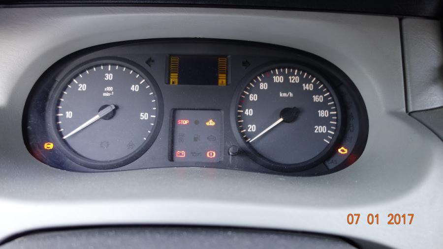

#140 Трям
Трям
  • Cообщений: 116
  • Автомобиль: l2h2
Отправлено 07 Январь 2017 - 15:00
наверное после 150 тыр машинка захотела более пристального внимания к своей персоне.)))
перед праздниками заметил, что при резком разгоне движок глохнет на долю секунды, аж вперед мордой лица клюешь.
при мене резвом разгоне были иной раз еле заметные подергивания. решил ехать после праздников на диагностику.
не доехал. все праздники машинка простояла. сегодня -26. подогрел предпусковым до +60. завел очень плохо секунд 5 крутил. схватывала , пропускала.. как помойка.
секунд 20 движок не очень ровно поработал и все. загорелся индикатор мотора. при попытке повторно завестись ( стартер крутит бодро) - тишина.
во время кручения стартером на табло индикация как на фото. завтра -послезавтра обещали привезти сканер.
может пойти и открутить крышку топливного , посмотреть на фильтр?
эээээх, столько планов было на сегодняшний день ))))
