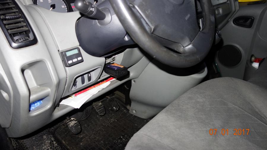

до чего дошла техника!! подьезжает его машина параллельно моей. опускается стекло и мне протягивается коробочка. сунь в разьем и включи зажигание. через пару минут в проеме окна появляется рука со смартфоном, где код ошибки по топливу - Р2293. выключи зажигание и отдай коробочку. все. я офигеваю , дорогая редакция. поднимем сегодня тост -ЗА ДРУЗЕЙ!!

 Р2293
http://forum.opel-cl...j-nakal/page-16

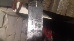

Подскажите осталась планка она чтото крепила и не могу вспомнить.
