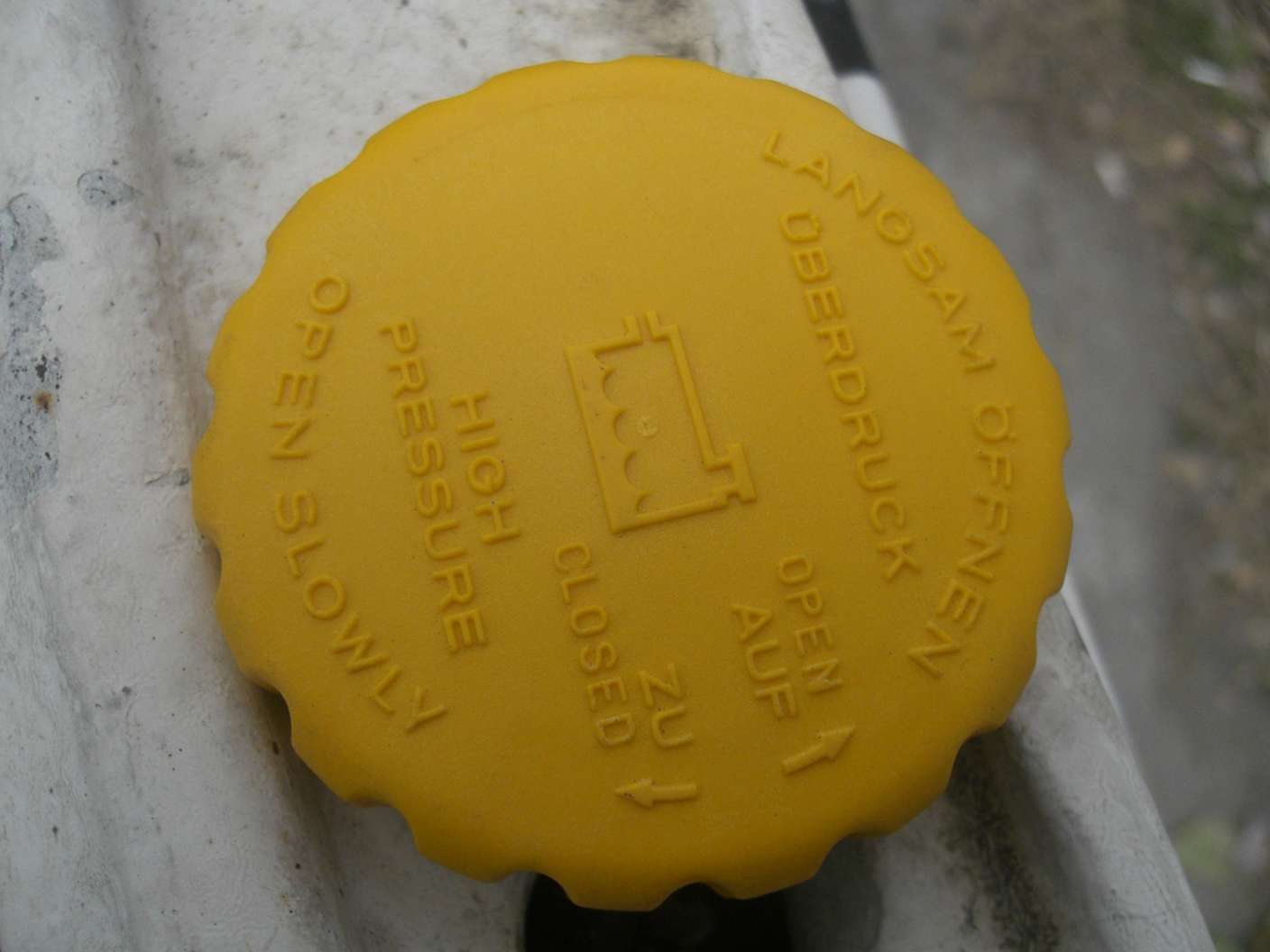

Получил пробочку Феби - Бильштайн. Работает вроде нормально. Цена вопроса 125 р. Предыдущую Gates 300 р. выкинул нафиг в пропасть. Бачок закипел. Вот фото.

kreps, уже едет :-) а пробочка - это да... Важная вещь. Летом как-то тоже внезапно вскипел...

Феби... Gates
А зачем брать всякую шляпу от паковщиков? Брал свежую пробку от Vernet, никаких проблем.
#693 Амбр
  • Cообщений: 32 901
Отправлено 30 Октябрь 2016 - 12:02

Легко! RC0004
