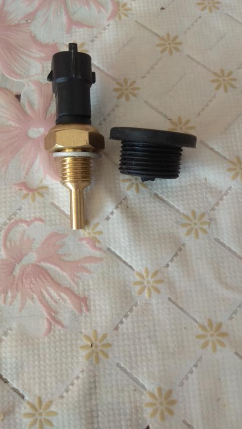

Купил датчик 9193163 для того чтобы поставить в радиатор,выкручиваю заглушку,вытаскиваю а она оказывается толстенная примерно резьба на 22,дак вот теперь не понимаю какой датчик должен быть в радиаторе подскажите пожалуйста

#772 D-kor
D-kor
  • Cообщений: 32
  • Автомобиль: Opel Meriva a 2008(1.6 Z16XEP)
Отправлено 14 Июль 2019 - 16:43
Может вот такое должно быть febi 04777?Ну или типа такого
#773 Александр А.
Александр А.
  • Cообщений: 422
Отправлено 14 Июль 2019 - 18:38
@D-kor
Знаком ваш случай, разные диаметры резьбы в радиаторах... Судя по всему эта заглушка из твёрдого пластика, если так, то вот вам и болванка ввёртыша уже на половину в наличии, осталось лишь только просверлить и нарезать резьбу под датчик, это если только там в торце заглушки не более 10 мм углубления под ключ (шестигранник или торкс).
Это всего лишь вариант решения проблемы, если вам не жаль оригинал заменить аналогом.

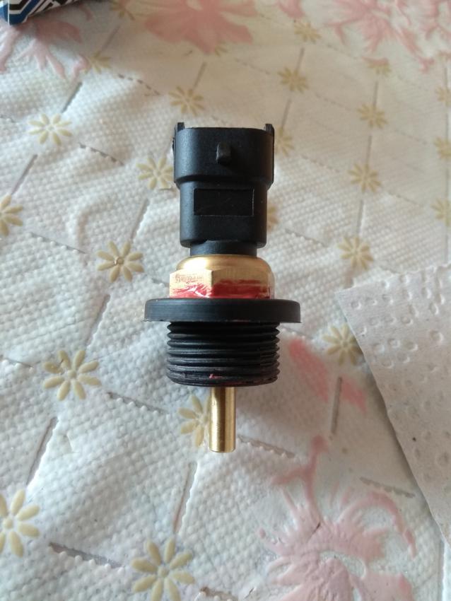

Отправлено 15 Июль 2019 - 14:02
@D-kor
Думал об этом)нарежу резьбу вкручу датчик а как потом этот ввертыш закручивать буду?И нужно ли будет герметиком резьбу помазать,или же колечка хватит который в комплекте с датчиком идет, для герметизации?)
Просверлил,намазал герметиком.Вечером поставлю.Саму заглушку тоже герметиком промажу

#776 Александр А.
Александр А.
  • Cообщений: 422
Отправлено 15 Июль 2019 - 19:59
Всё правильно, сначала датчик в вёртыш, а потом всё это вместе в к радиатор при помощи герметика и сразу вместе протягиваем.  Ни каких колечек, нет ни какой гарантии, что строго перпендикулярно оси тела ввёртыша получится отверстие с резьбой сделать.  Только не всю резьбу герметиком, а на последние 2/3 резьбы наносим, чтоб ни грамулька не попала во внутрь системы охлаждения. С вечера делается, а утром заливается тосол/антифриз и вперёд на работу машинка...
#777 berkut
  • Cообщений: 16 586
Отправлено 15 Июль 2019 - 20:10
скорость затвердевания герметика 0,1 мм в час. по резьбе расползется тоненькая пленка.
до утра ждать не особо и надо. он затвердеет в течении часа.
даже если и попадет герметик на внутреннюю сторону, то опять же не будет ни чего страшного, но и попасть ему туда при условии заворачивания датчика по резьбе будет крайне проблематично.

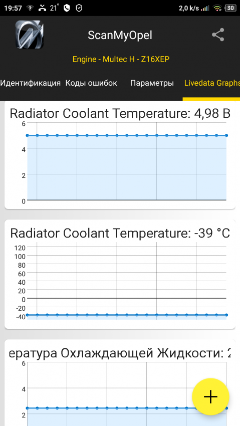

#778 D-kor
D-kor
  • Cообщений: 32
Отправлено 15 Июль 2019 - 21:01
Вентилятор так и не сработал,все.Не знаю что делать дальше.Через опель скан вот что показывает
#779 Амбр
  • Cообщений: 32 901
Отправлено 16 Июль 2019 - 09:51
@D-kor и температура ОЖ в -39 градусов вас не смущает совершенно?
#780 УРФИНДЖУС
УРФИНДЖУС
  • Cообщений: 3 582
  • Город:Долгопрудный
Отправлено 16 Июль 2019 - 10:59
А с чего он должен сработать . когда у Вас температура "-39" ?!
Не удивляет Вас ??
Пы.Сы. Написал , а потом увидел что Многоуважаемый Амбр тоже обратил внимание на это )))
