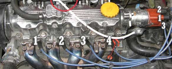

Подскажите пожалуйста в какой последовательности надо подключать свечные ВВ провода к трамблеру? Если я не ошибаюсь:1-3-2-4 Поправьте, если не так.
у меня в книге есть рисунок (подписа: схема подключения свечных роводов), как бы трамблер сбоку, на месте разъемов проводов цифры. и согласно этому рисунку подключать их надо в постедовательности 1-3-4-2 против часовой стрелки

Отправлено 09 Март 2009 - 20:54
И выглядит это примерно так.. держи друг..
4-ый провод не видно, но позади там снизу) ну ты понял

И подскажите еще. пожалуйста, везде написано выставить метки, а потом присоединять провода. Про какие метки идет речь и как их выставить?
я не уверен на 100%, но скорее всего речь едет про метки на шкивах колнвала и распредвала
Эти метки-В.М.Т. 1 цилиндра. Соответственно на какое гнездо смотрит бегунок трамблера там и будет провод свечи 1 цилиндра. А дальше, по ходу работы цилиндров.
