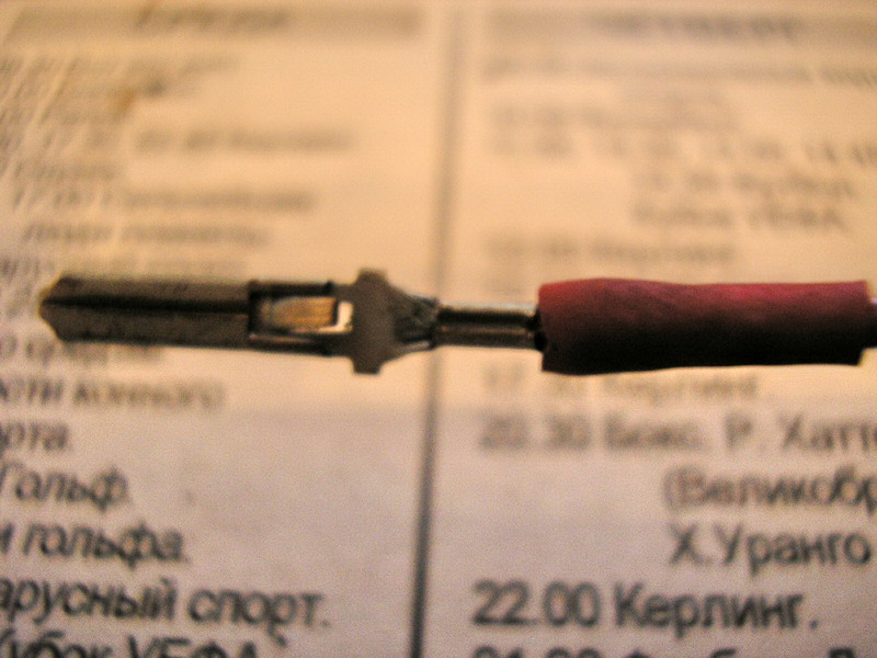

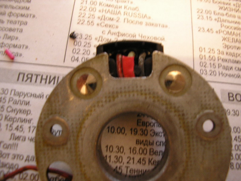

Ура ! Разобрал, почистил и промазал весь трамблер... пропаял 0 провод к датчику Холла...и каааак завелся... вобщем ПОБЕДА !!!
