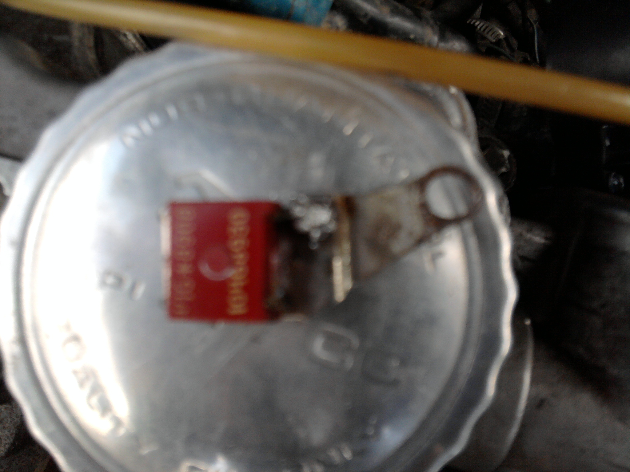

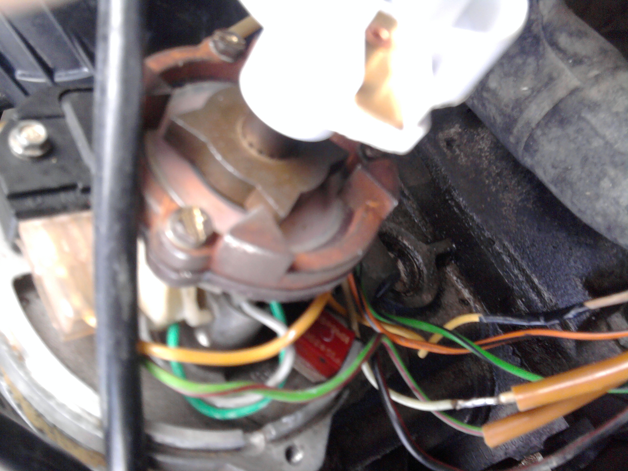

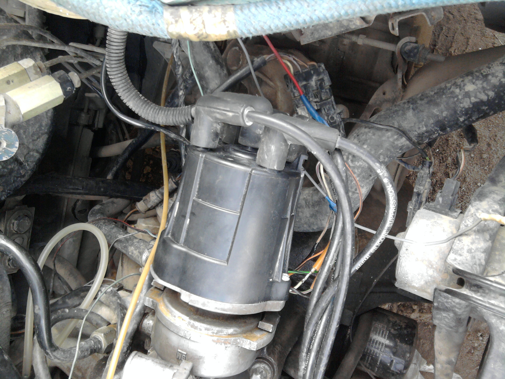

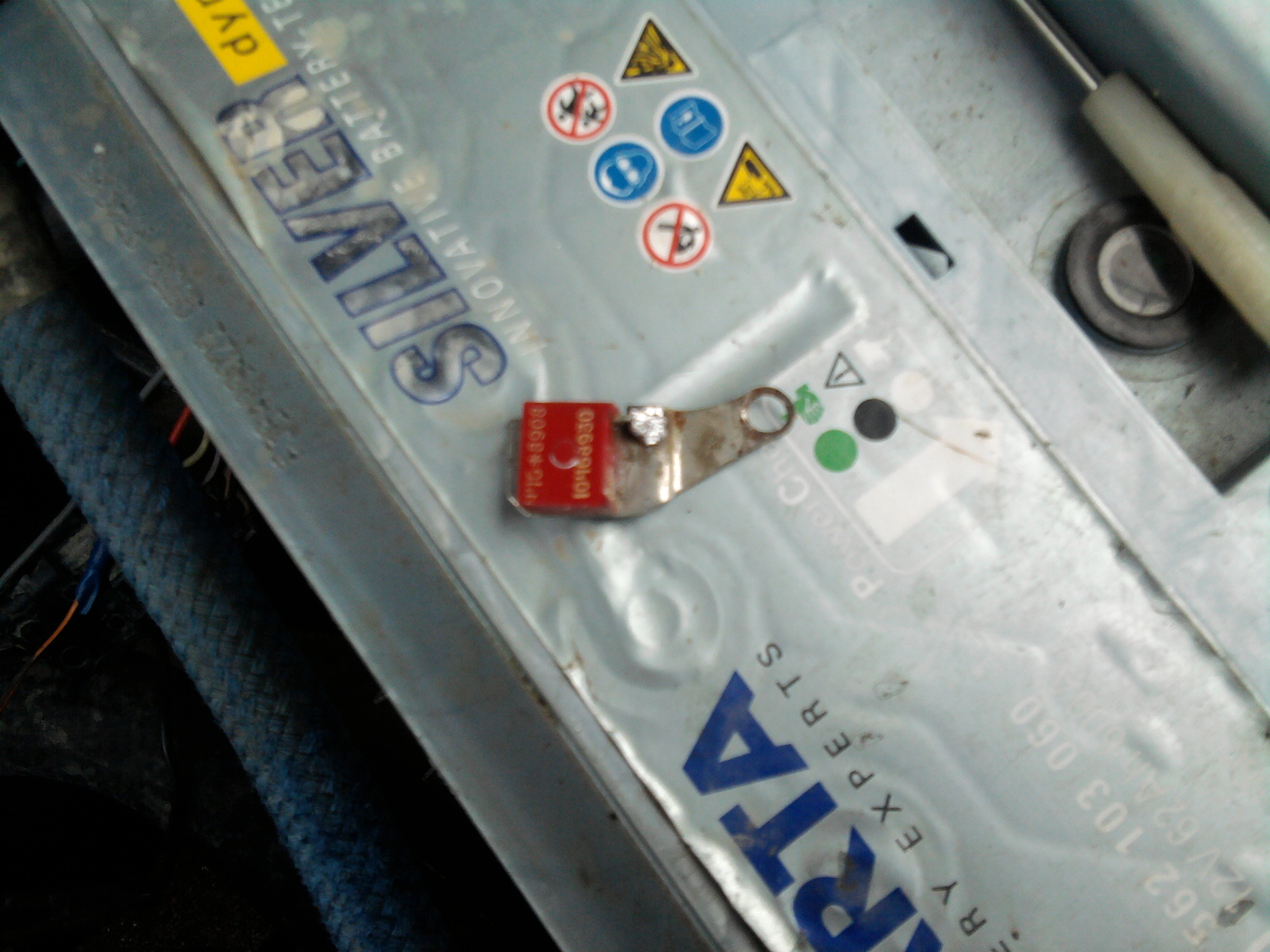

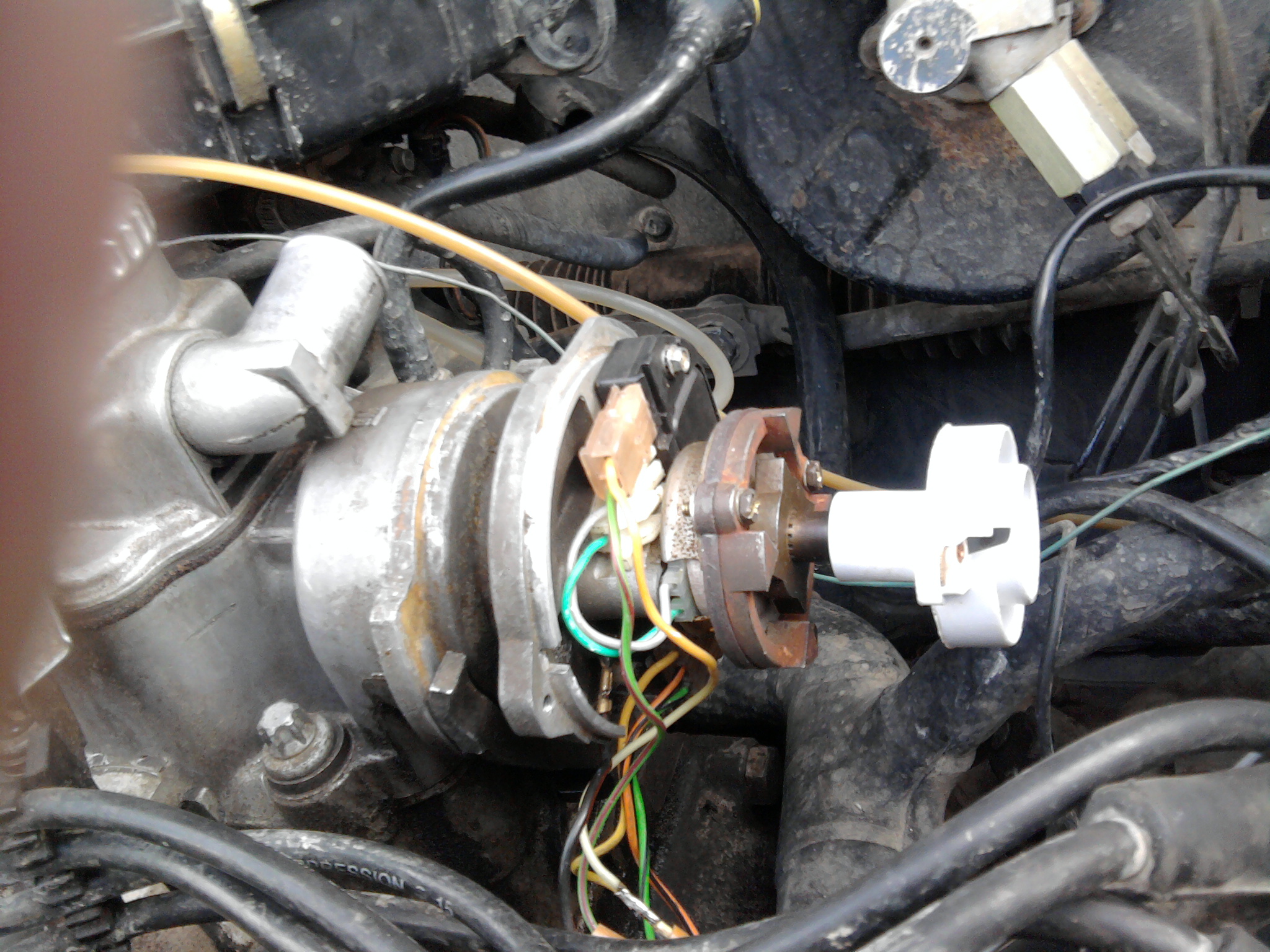

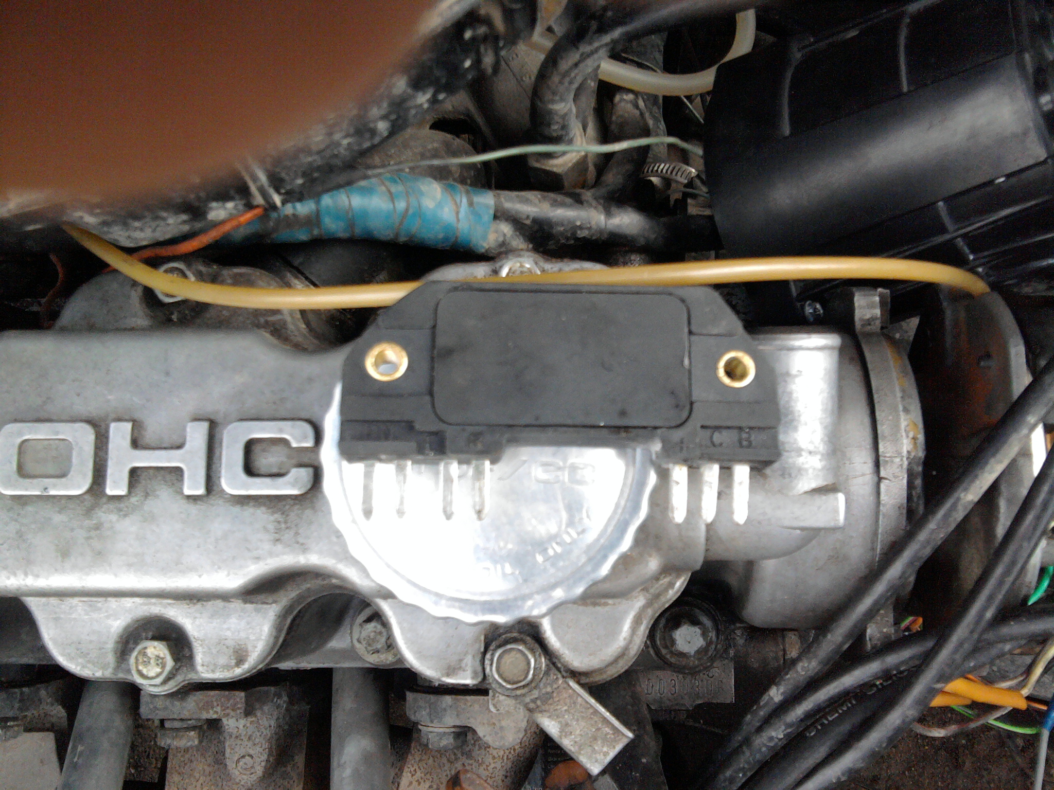

фот фотки.

аскона 1988г с16lz, если есть желание поковыряйся с переводом http://forum.vectra-...ead.php?t=30550.
Судя по всему тут как раз этот прибор и обсуждают.

вот это и у меня стоит она у меня с одной стороны обломилось что теперь делать не знаю

аскона 1988г с16lz, у меня кстати лежит такой же трамблёр, но датчик холла там совсем другой, и этой фиговины за которую у тебя голова болит у меня нет. если нужен трамблёр вместе с катушкой надо перетереть как тебе его доставить. кстати напиши на сколько зубов у тебя ремень ГРМ (если у тебя маленький блок и нет натяжителя).

аскона 1988г с16lz, Этот трамб с индуктивным датчиком (электромагнитным), а не с датчиком холла. Несколько разные вещи.
А куда подключается эта штука, которая обломилась?

подключаеться один провод к маса второй провод плюс и этот же провод идет к комутатору и уходит в жгут.

подключаеться один провод к маса второй провод плюс и этот же провод идет к катушке и уходит в жгут.
К катушке на +12?

ни к катушке а к комутатору

аскона 1988г с16lz, а у меня на таком же трамблёре небыло никакого коммутатора.
