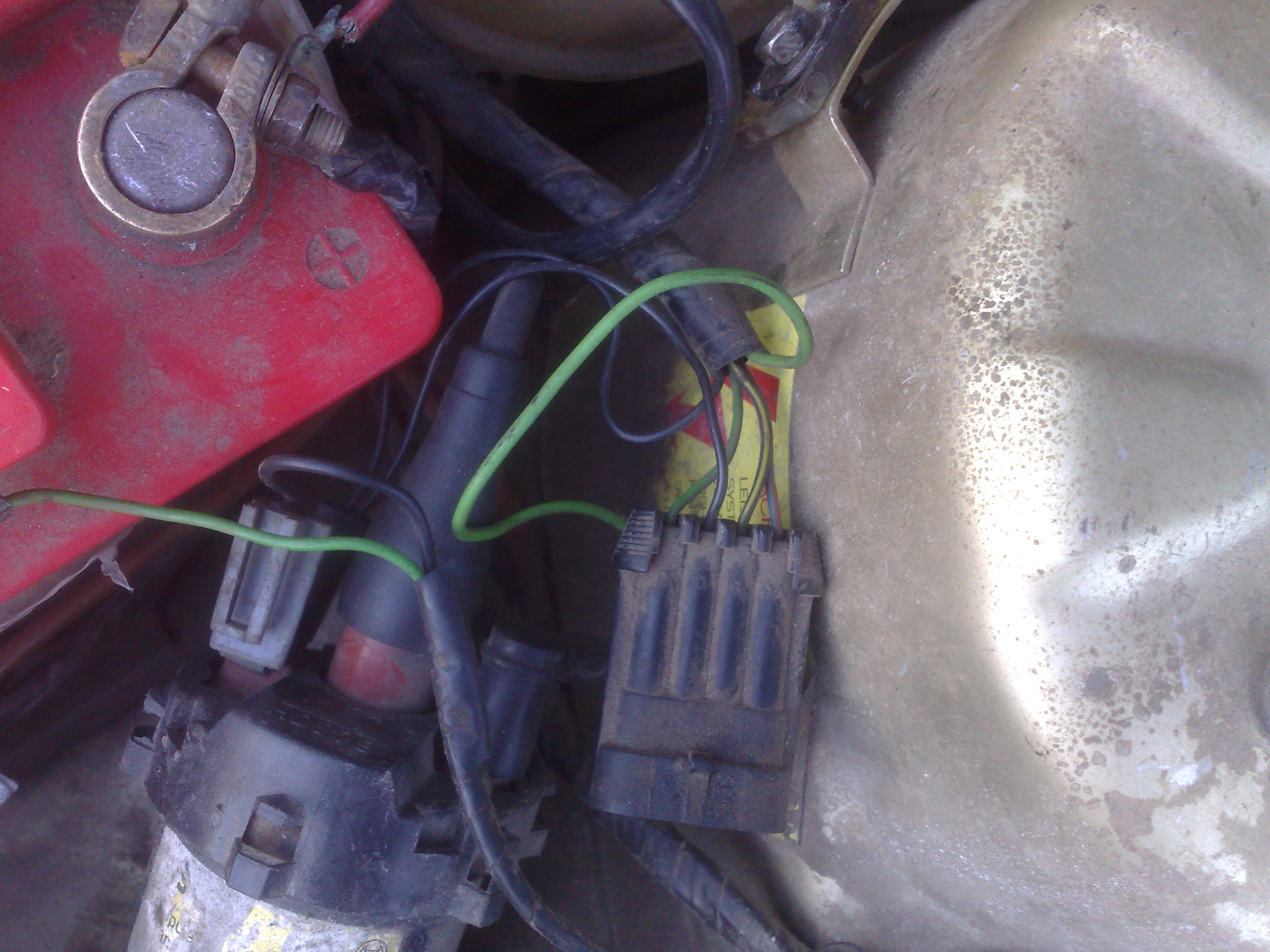

ВАЖНО! у меня не подключена лампа ошибки, т.к. проводка другая. Подключу, если кто скажет, какой провод и куда кинуть из этой фишки: [attachmentid=105291]
Похоже на подсосо?да... но трубки вакуумные все поменял.
Работу датчиков вроде проверил.
Резинка под карбом- болтается, снаружи трещина есть, но внутри трещины нет сквозной.
Ваши мнения? Из-за чего нет холостого? запарился глохнуть, опасно однако)
