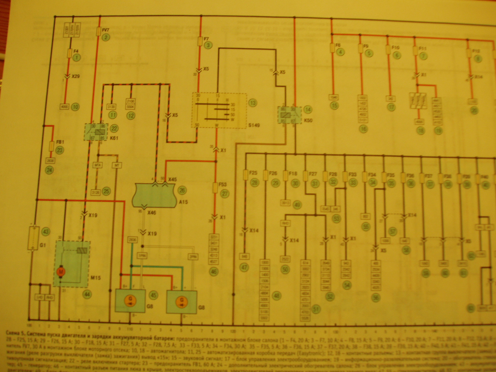

Совсем не заводится sad.gif Машина простояла 5 дней, был в командировке. Приехал сунулся заводить, вроде схватила, а потом тишина. Крутишь\крутишь толку ноль, даже не схватывает. Аккум зарядил, ситуевина такаяже. Когда крутишь мигает чек, педали и ОР-СОМ ошибок не дают. Заметил в ОР-СОМе когда крутишь "Главное реле" "неактивно" Что это за реле, где живет и чо ему надо? Лазал по схеме ( из ФАКА) Нашел тока реле 13, реле ЭБУ. Переды 1,2,14 проверял. Куда рыть? Да, блокировка от сигналки отключена, раньше реле бензонасоса блокировалось.

Главное реле- это вроде бы К50(поз.14) на фото.
не, это реле зажигания, тогда бы и панель приборов не светилась. Да и сомневаться я начал по поводу реле этого, нашел файлик диагностики с опкома сентябрьский, тогда глючила проводка к датчику всасываемого воздуха, так там тоже главное реле неактивно. Поменял докучи свечи, толку 0. Походу придетчя эвакуатором в сервис тащить :-(
