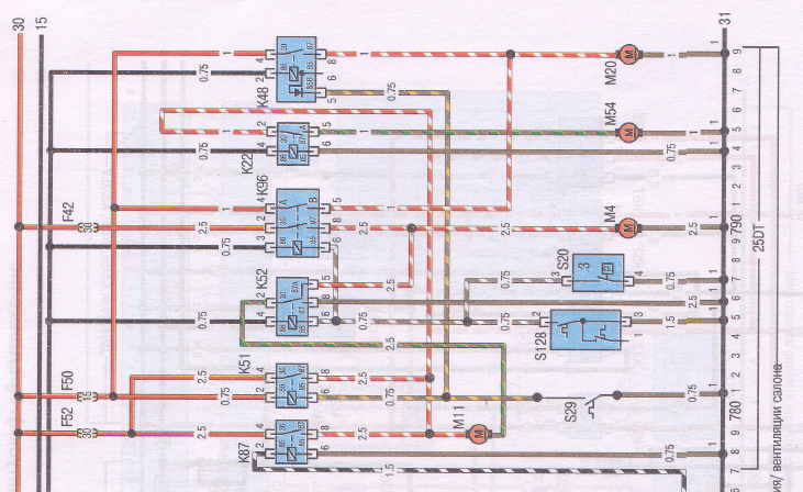

Вот схема для 25DT.[attachmentid=6708][attachmentid=6709]
М54-водяной насос,остальгые-вентиляторы.На рис1-куда подсоединен контакт реле К87-ч/б полосатый- к катоду диода муфты компрессора кондея.

#171 Sergey_
Отправлено 15 Май 2007 - 22:18
Кто бы объяснил: 25TD и 25DT - это одно и то же или нет?
Для X25DT у меня схема есть...

#173 Pioner
Pioner
  • Cообщений: 568
  • Город:Москва м.Пионэрская-Кунцевская
  • Автомобиль: Был до 2012г. Omega B X25XE AKП
Отправлено 15 Май 2007 - 22:44
Сергей- а у них Opel Omega 2.5 TD-131 сила и Opel Omega 2.5 DTI 24V-150 сил и всё.Это у нас пишут-кто как))
