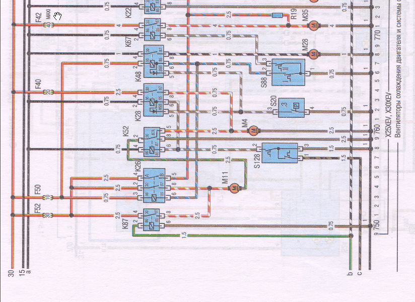

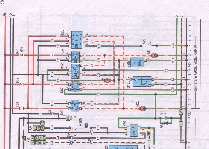

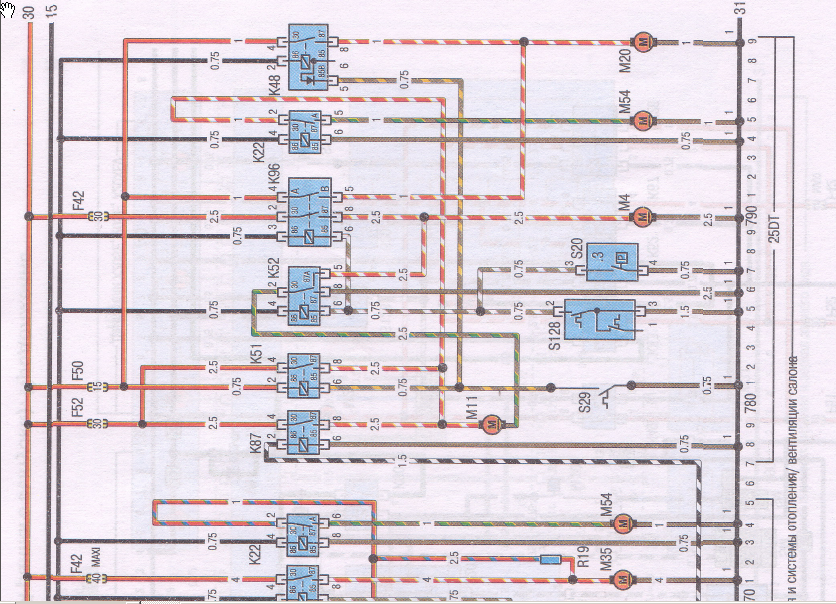

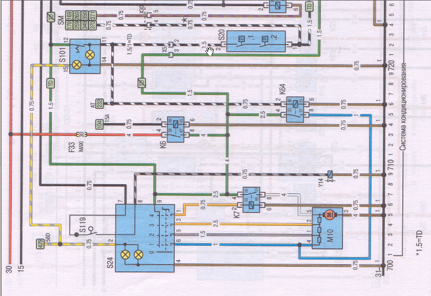

#184 Pioner
Pioner
  • Cообщений: 568
  • Город:Москва м.Пионэрская-Кунцевская
  • Автомобиль: Был до 2012г. Omega B X25XE AKП
Отправлено 24 Июнь 2007 - 19:28
Вот схемки поглазастей-может сгодится.[attachmentid=7805][attachmentid=7804][attachmentid=7803][attachmentid=7806]
