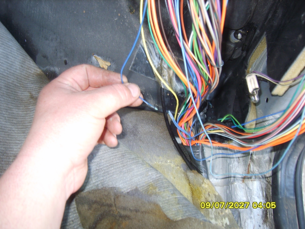

Ровно через месяц отказало и правое стекло at.gif , я в ужасе. Но ждать тепла не стал, и взял схему Изображение начал искать неисправность. Пришлось снять обшивку двери, чтобы подобратся к моторчику Изображение, и бардачок, чтобы добратся до мозгов и блоку рэле Изображение Изображение. а также проверить жгут проводов Изображение. Вот при проверке жгута и была найдена неисправность "ОКИСЛЕНИЕ СКРУТКИ" ИзображениеИзображение. Вот это место на схеме Изображение После ремонта Изображение работа стеклоподъёмников востановилась. Кстати вот в этом жгуте есть ещё одна такая-же скрутка Изображение. А вот что стало причиной отказа стеклоподъёмников непонятно откуда-то взявшаяся вода Изображение Изображение.

Сергей ! А не трудно тебе будет показать на фото , в каком жгуте эти соединения ? Их( жгутов ) там так много .

Внизу, вдоль порога, вот. Изображение Изображение Место разрыва в 10см от разъединения жгута. Для этого надо снять оплётку жгута.
