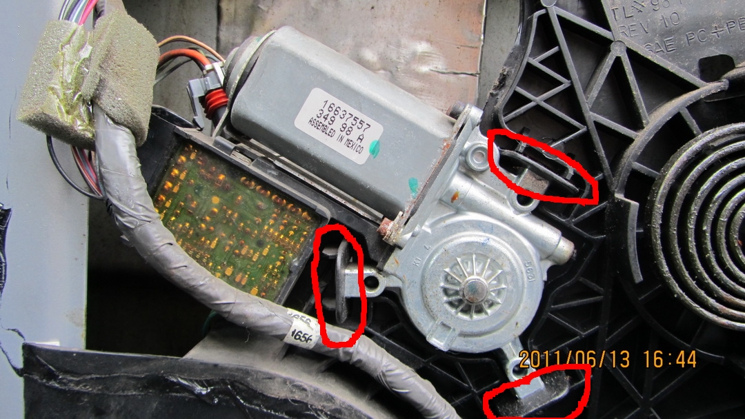

Решил поделиться опытом со своим пассажирским стеклоподъемником, вдруг кому окажется полезным.
-Симптомы:
Началось все на КАДе сразу и без предварительных глюков. Просто после набора скорости стало шумно и при попытке закрыть окно реакции не было ни какой -
ничего не счелкало, стекло не двигалось ни туды, ни сюды ((
-Ремонт:
Приехал на дачу прошустрил все предохи, нашел один сгоревший на 30А. Вот этот:

А вот это оказалось не так-то просто сделать. Снял корпус с эл.двигателя
[attachmentid=74188]
Кручу в одну сторону - стекло опускается.
Кручу в другую - стекло стоит на месте, а ротор выкручивается из редуктора. Вот засада!
Ротор в редукторе не удержать, не с руки и вообще..
Походил кругами, поматерился, попинал колеса ногой - не помогло))
Решение нашлось такое - приподнять стекло руками на величину люфта в шестеренках,
затем, толкая ротор в редуктор, одновременно крутить его в сторону подъема, пока не начнет
вылезать ротор, потом опять приподнять стекло руками и так по кругу до самой победы)

Выдернул привод и поставил вместо своего. Делается это так..
Отогнуть три пластиковых уха..
[attachmentid=74190]
и потянуть привод на себя. Старый привод снял без проблем.
Новый, поскольку он не в двери - осторожно пальцы, там тугая пружина и при вынимании привода
ножницы прыгают.

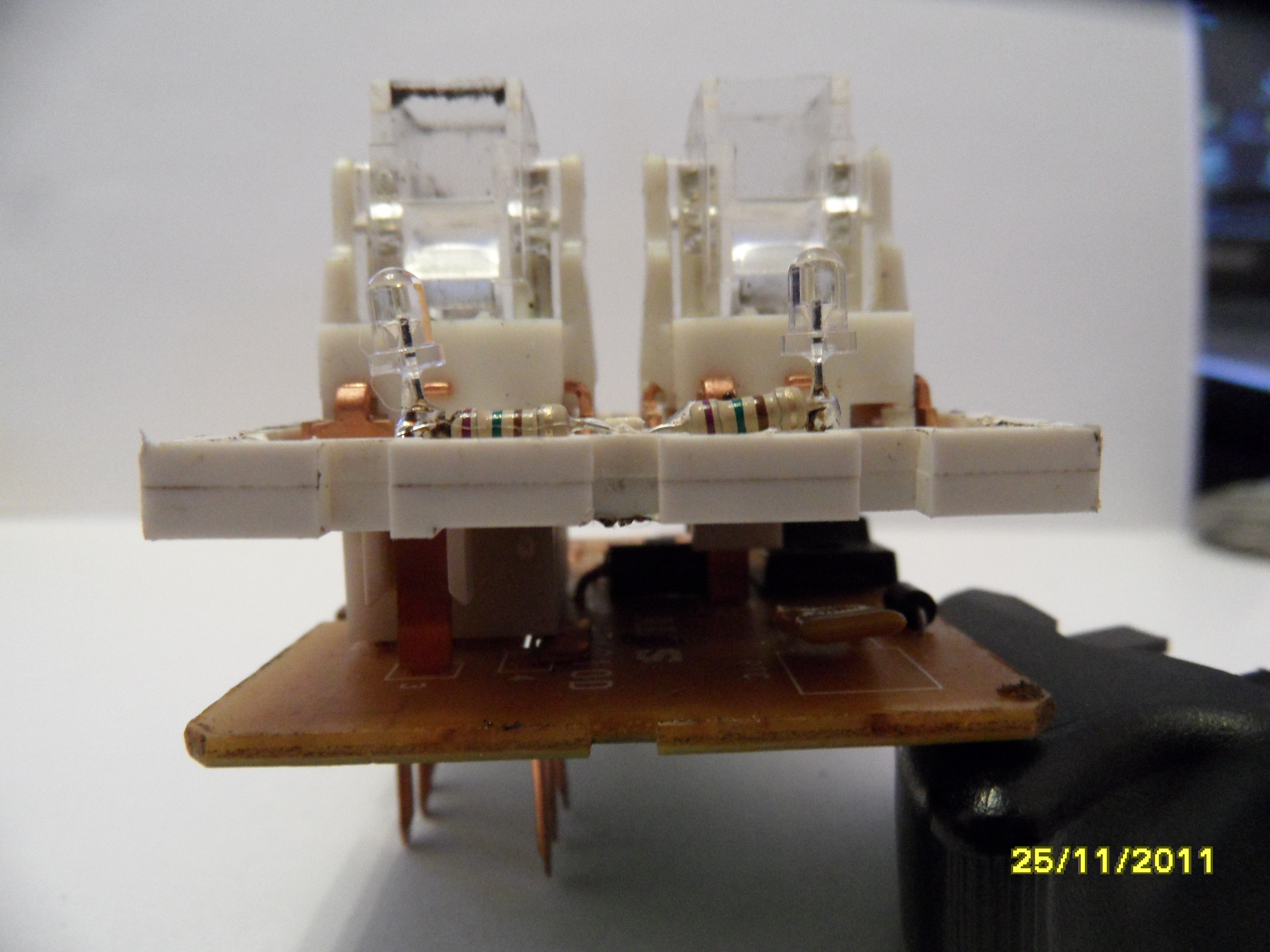

Привет всем! Разобрал кнопки управления стеклоподъёмниками, заменил штатные перегоревшие лампочки на светодиоды.
[attachmentid=82339]

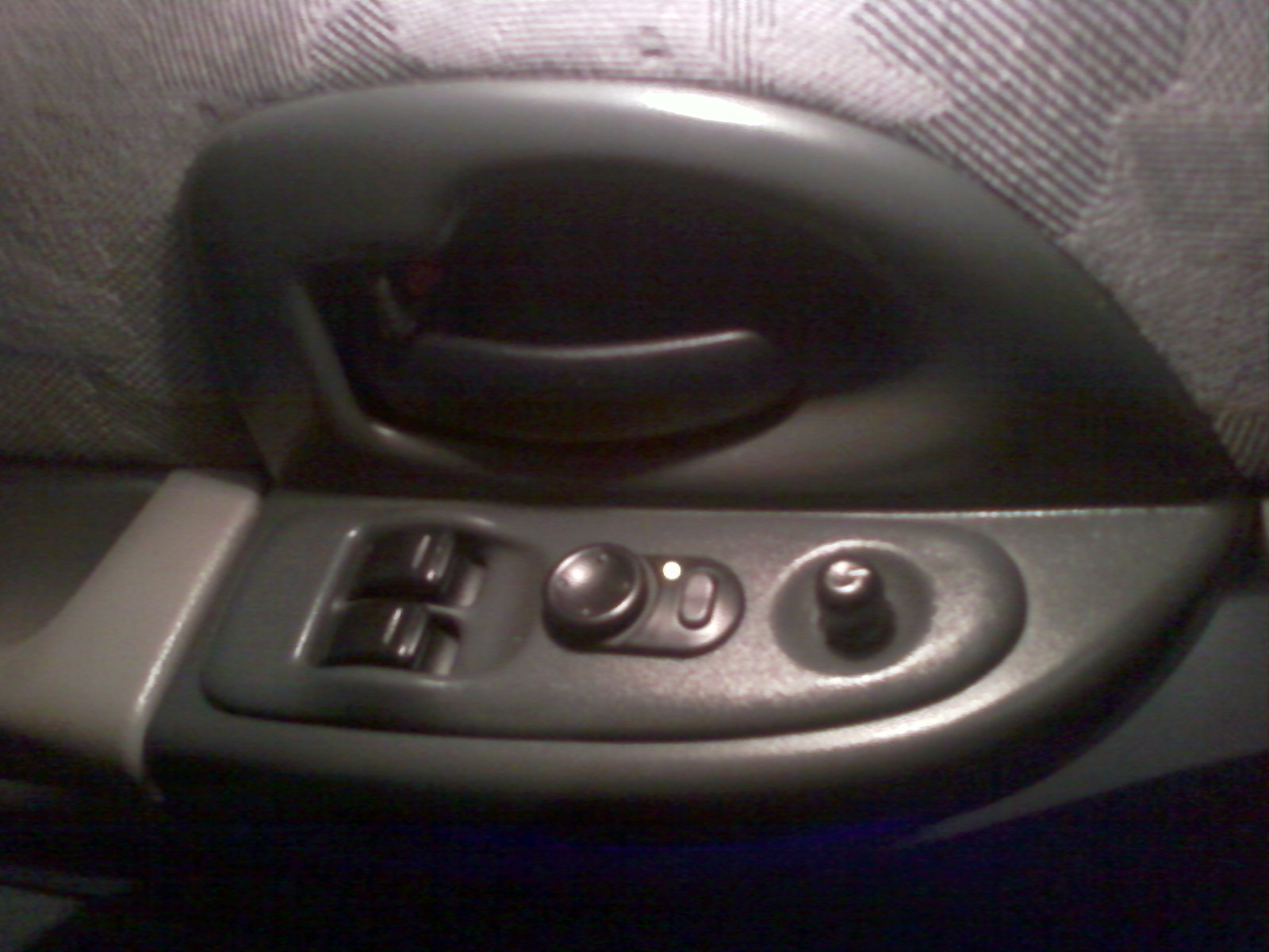

Обшивку двери пока не поставил, блок кнопок висит, освещая место куда ставить ногу при открытии двери ... навивает на мысль!?
Хочу добавить в цепь пару светодиодов чтоб освещали место выхода, когда верну обшивку двери на место.
