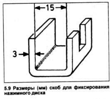

Скобы для снятия сцепления.

blink.gif Парни, полетел на выходные "диск сцепления". Говорят, что при замене диска сцепления, нужно менять подшипник выжимной и корзину. Подскажите, ОБЯЗАТЕЛЬНО, менять все? Если подшипник не свистит, про корзину не могу ничего сказать, еще не залазил мог машину. bf.gif И про скобы, они обязательны, для ремонта?

constant, смотреть надо состояние! Корзину порою можно и оставить, а вот выжимной лучше поменять - навернется невовремя - снова геморой там ко всему подлазить.
Скобы обязательны!

Какие размеры по длине скобы? И как понимаю, с коробки передач выльется масло. Какое масло заливать синтетику или полусинтетику?

Читая книгу по эксплуатации и ремонту авто, я не могу понять одного. Здесь пишут, что у 5-ти ступке при замене диска сцепления нет пробки с торцевой крышки трансмиссии. И нужно снять крышку, чтобы получить доступ к концу входного вала, а у на моей Аське это пробка есть (хотя 5-ти ступка F16.5 W394). Обязательно ли мне снимать крышку трансмиссии или нет? И потом у меня нет скоб для нажимного диска, можно заменить их на что-то подобное? Неужели нельзя обойтись без них? И говорят, что нужно менять диск сразу вместе с козиной, т.е. комплекс. Это верно?. Подскажите, ребята. Заранее спасибо.
Мне попадались либо с пробкой (4 ступ) либо с крышкой (5 ступ), если вы ничего не путаете открутите пробку и пострайтесь увидеть торец первичного вала, там правда еще надо винт открутить под звездочку. При нормальном стиле вождения и нормальных условиях эксплуатации выжимной подшипник перехаживает два, а то и три диска сцепления, а корзина и того больше, поэтому надо все смотреть. Диск сцепления то-же я никогда не менял, подбирал подходящие накладки и переклепывал. Удачи.
