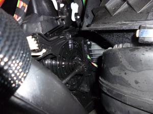

Снял бардачок. Обшивку не снимал, т.к. не понял какую, а те, которые видел, снять не представляется возможным. Увидел механизм переключения. Смазал. Покрутил. Разницы не заметил. Думается что одна, или несколько, заслонок задевают внутри за короб. Зимой провернуть переключатель из положения "на стекло" в левую сторону невозможно.

#296 УРФИНДЖУС
УРФИНДЖУС
  • Cообщений: 3 582
  • Город:Долгопрудный
Отправлено 19 Июль 2015 - 20:23
MERIVчанин, А чем у Вас там забрызгано всё ? Изображение
#297 MERIVчанин
MERIVчанин
  • Cообщений: 555
  • Город:Москва. СЗАО. Тушино.
Отправлено 19 Июль 2015 - 20:29
УРФИНДЖУС,
Это я так "аккуратно" смазал.
#298 alexsys74
alexsys74
  • Cообщений: 1 725
  • Город:Тюмень
Отправлено 20 Июль 2015 - 06:29
MERIVчанин,
Переключатель режимов у нас по кругу не переключается. Только с 1 часу до 11 и обратно (через 12 не переходит).
А смазывали жидким силиконом из балончика? Не стоило такой использовать - или циатим, или тех. вазелин, или густой силикон в тубе.
А Вы до того как появились проблемы магнитоллу не снимали?
#299 Сержпитер
Сержпитер
  • Cообщений: 2 559
Отправлено 20 Июль 2015 - 08:41
MERIVчанин, 100% что мешает колодка магнитолы. Я сам офигевал помню. Вытащите гамнитолу и попробуйте - должно все крутиться на раз-).
