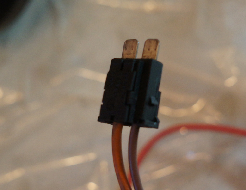

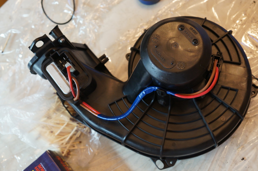

Из серии «не повторяйте чужих ошибок».
В книжке с зелёной Меривой написано про снятие электровентилятора воздухонагнетателя (проще, моторчика печки), но как-то моя практика немного с мануалом разошлась, то ли сказывается наличие климата, то ли одно из двух.
Снятие бардачка и накладки панели проблем не вызывает, там всё просто и быстро, даже при -15 C на улице.
Дальше начинаются мелочи, например, вынимать провода питания вентилятора на этой стадии бессмысленно (хотя и безвредно), ибо они уходят в деталюху (очевидно, некий набор резисторов для управления скоростями), которая сидит в той же части корпуса:
[attachmentid=126743]
(в оригинале изолента была чёрной)

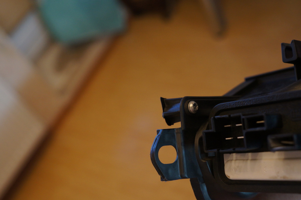

А потом уже не мелочи, в книге, например, ничего не сказано про то, что корпус вентилятора крепится не только защёлками к верхней части, но ещё и винтом к какой-то внутренней панели. Если же это не учитывать, и кривыми руками при сдохшем фонарике прекрасным зимним вечером с температурой -15 C попытаться снять корпус, можно добиться вот такого печального результата:
[attachmentid=126744]

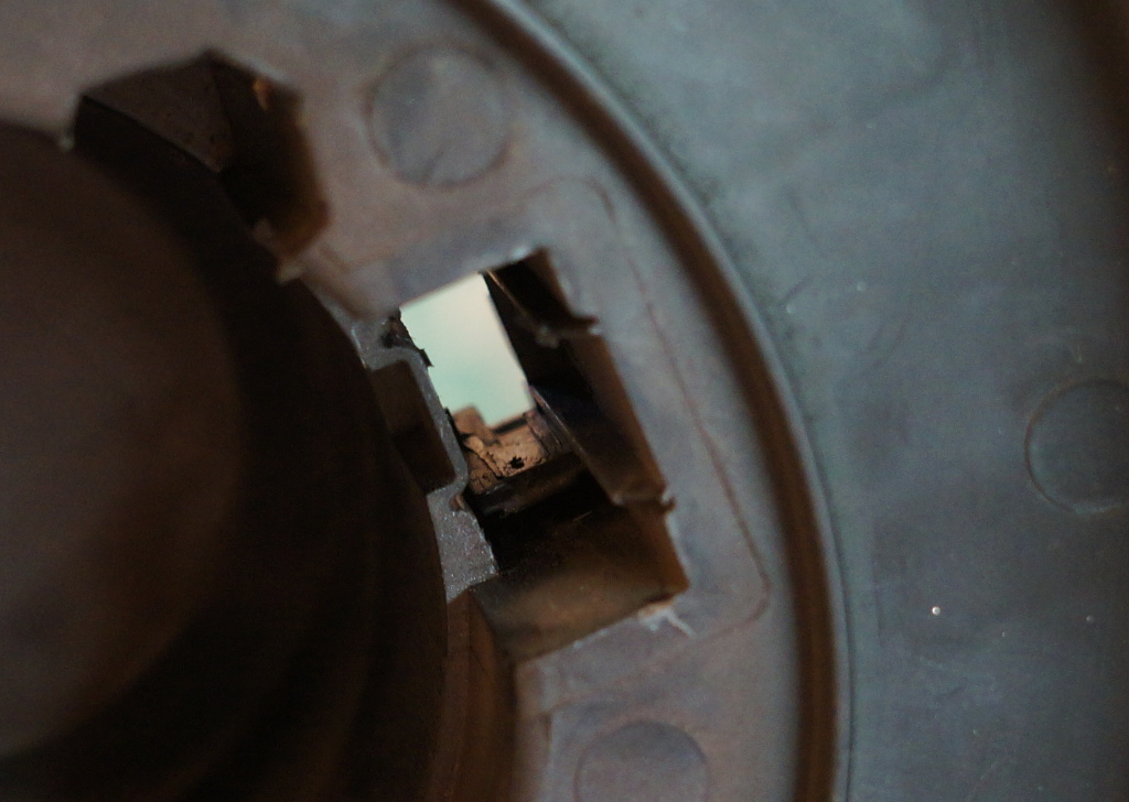

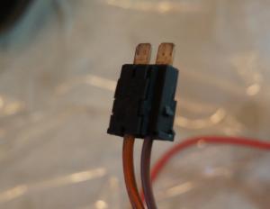

Далее, при наличии желания отделить собственно электродвигатель от корпуса возникнет ещё один нюанс. Понятно, что разъём внутри корпуса как-то вынимается, но совершенно непонятно как (мне, по крайней мере). Схема, разумеется, проста, из корпуса торчат пластиковые уши:
[attachmentid=126745]
В которые входит не менее пластиковый разъём с уголками:
[attachmentid=126746]

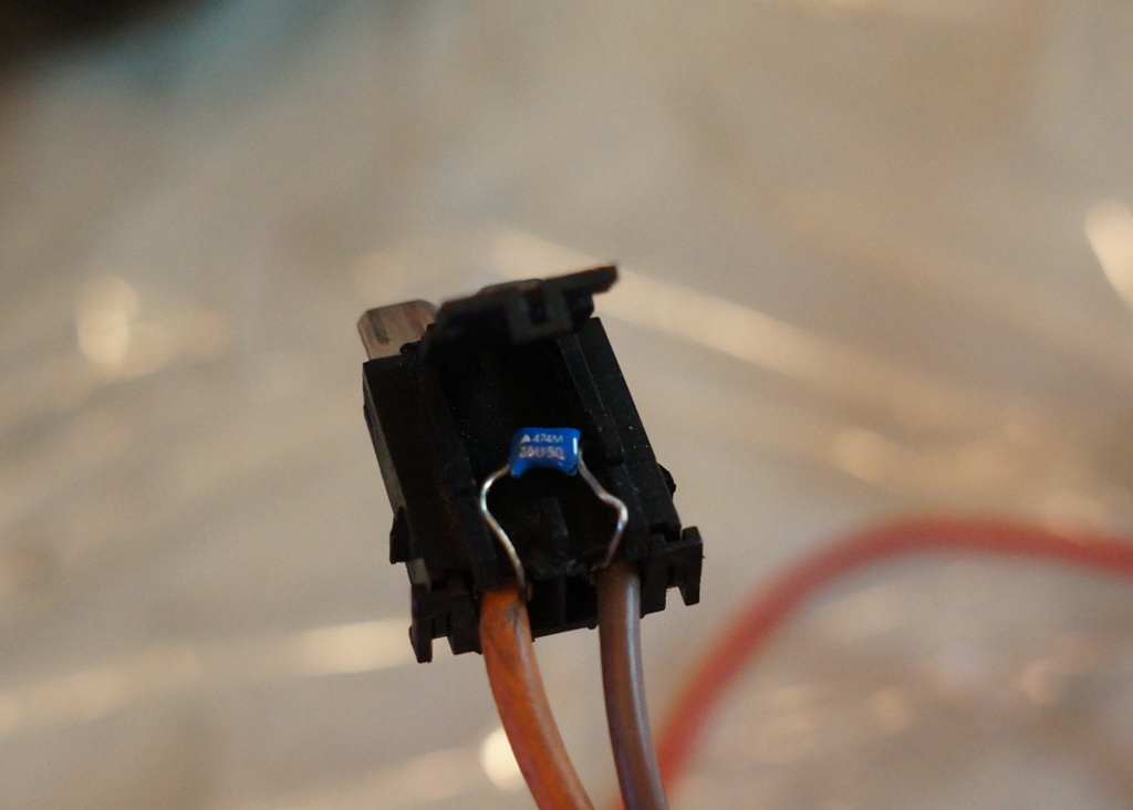

Соответственно, чтобы его вытащить из глубин корпуса необходимо отжимать защёлки, которые находятся с краёв разъёма. Больше никуда там лазить не надо. Иначе можно, например, вырвать конденсатор, который упрятан прямо здесь же, за своей защёлкой (после чего его можно объявить лишней деталью, даже не слишком соврав):
[attachmentid=126747]
Главное, что после этого двигатель полностью изъят и, при наличии желания, можно с ним что-нибудь сделать. Сам он не предполагает разборки, всё запрессовано, завальцовано и отвёрткой туда лезть бесполезно, орудовать же молотком, зубилом и прочими тонкими материями надо уметь (это не про меня).
Нерабочий моторчик печки это очень обидно, особенно, когда температура уходит куда-то к -25 С. В одно лицо проехать километра 2-3 ещё можно (в куртке, чёрт побери!), а вдвоём уже не выехать в принципе, поскольку из-за запотевания стёкол направление движения непонятно. А если постараться как следует, то это запотевание очень быстро становится ещё и заиндевением, что, в свою очередь, приводит к ещё большей печали.

#309 Хатуль Мадан
Хатуль Мадан
  • Cообщений: 1 996
  • Город:Северодвинск
Отправлено 09 Январь 2016 - 20:51
Роман Химов, безумству храбрых поём... Изображение
Потеря кондёра на скорость не влияет, если что Изображение
А вот разъёмы на Мериве - это да, это что-то! Снимал два разъёма с ЭБУ, матерился, как сапожник! В итоге все эти ... стопора расковырял нафиг отвёрткой, при сборке просто воткнул разъёмы обратно. Та же история с разъёмом резистора вентилятора радиатора.
