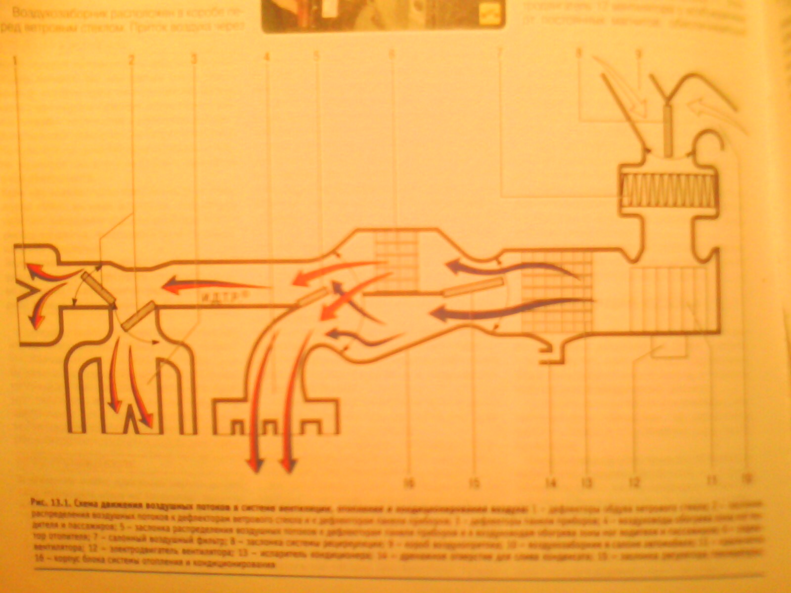

Подскажите , есть ли сервопривод на холодный горячий воздух. Или проблема механическая в заслонке ?
Печка еле греет, патрубки в печку оба горячие, не дотронутся, при включении вентилятора выходной патрубок становится заметно прохладнее. Трос заслонки отсоединял и закрывал вручную - все равно дует еле теплым.
Мерива А, 1.4 , без кондея и климата.
Сообщение отредактировал Stomik75: 29 Ноябрь 2016 - 17:10
#337 UMNIK
UMNIK
  • Cообщений: 504
Отправлено 29 Ноябрь 2016 - 17:57
Stomik75, Если климат-контроля нет, то привода всех заслонок чисто механические тросовые.Электрический только у заслонки рециркуляции.[attachmentid=131534]
