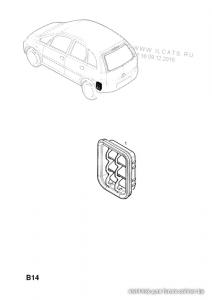

Заранее прошу прощения если не совсем в той теме пишу. У меня проблемма с постоянно запотевающим лобовым стеклом при температурах окружающего воздуха около нуля и отрицательных. Авто если важно без кондиционера. Утечек антифриза нет 100%. В этом году менял все патрубки на ОЖ после поподания масла в антифриз и замывал всю систему с полной разборкой и опресовкой радиаторов печки и основного. Салонный фильтр заменен.Наступили холода и проблемма всплыла снова.
Один хороший человек подсказал, что у меня возможно забит (засорился и т.п) вентиляционный воздушный канал в задней части авто и препятствует нормальной циркуляции воздуха. Вопрос: как к нему подобраться с минимальными усилиями. Картинку его прилагаю
[attachmentid=131692]
Сообщение отредактировал bobiz13: 09 Декабрь 2016 - 22:03
#346 Uncle Bob
Отправлено 09 Декабрь 2016 - 22:19
bobiz13, ЕМНИП, только со снятием бампера.

#348 bobiz13
bobiz13
  • Автомобиль: Meriva 1.7dti 55kW
Отправлено 10 Декабрь 2016 - 00:12
berkut, запотевают в принципе все, но лобовое отходит дольше всего по времени пока полностью не прогреется. Видимо из-за того что сильнее всего подвержено обдуванию холодным воздухом и площадью. А приоткрывать с нашим климатом с ежедневными дождями-снегопадами в это время года не лучший вариант. Возникнут другие проблеммы))).

bobiz13, на моей Мериве эти клапана расположены под блоками задних фонарей с обеих сторон от 5-й двери. Между верхним блоком и противотуманным фонарём есть решётки вентиляции. Открутите 4 самореза, посмотрите: это проще, чем бампер снимать.

Под бампером они, по крайней мере у меня. Когда менял бампер, своими глазами видел.
