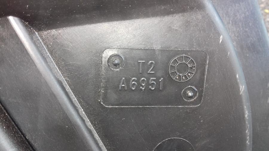

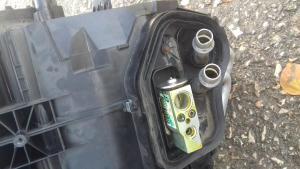

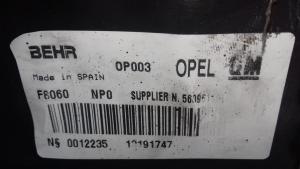

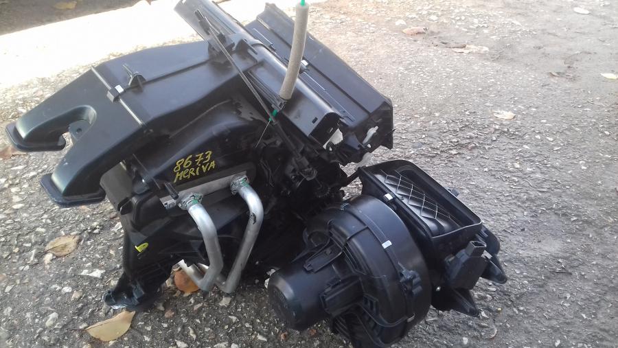

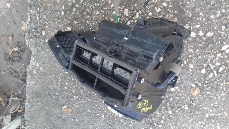

У меня вот какая проблема. Перестала греть печка , разобрал и ужаснулся, все патрубки поломаны, корпус разорван на британский флаг, пришлось заказать бу корпус отопителя - охладителя. Заказал точно такой же как стоял и вот когда начал ставить столкнулся с тем, что корпус не подходит , если ставлю по болтам становится наискос , у меня опель мерива  а 2004 года  , подскажите если кто знает что делать ? Фото прилагаю.
