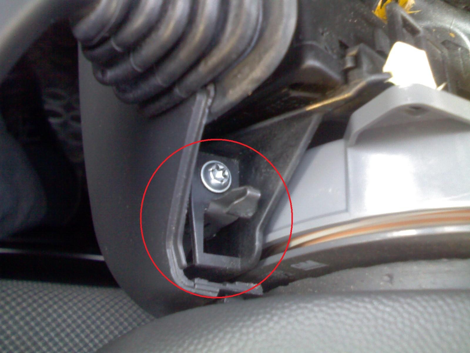

ВСЕМ Спасибо за ответы ) А мануал хоть какой есть как этот кожух собирать разбереть а то я так и не воткнул куда эту пиндюринку вставить))))
Верхняя часть на защёлках, просто завести пластиковую карточку в стык половинок иотщёлкнуть, нижняя половинка на трёх саморезах с головкой Т20, один саморез вниэу, два сверху доступны только после снятия верхней крышки. Чтобы кожух снять полностью, надо открутить пластиковую рукоятку рычага регулировки рулевой колонки (тоже Т20) и резино-пластмассовую крышечку вокруг замка зажигания (отщёлкивается довольно легко).

ПРивет Всем!!)) Извените за мой тупизм но я эту пиндирину даже одну не могу не куда приспособить т.к не видел от куда она выпала((( blink.gif
Приспособьте с левой стороны между торцом крышки и приливами, куда саморез закручивается. Встаёт враспор. Вот только не помню, вроде ещё за какой-то прилив защёлкивается, но не уверен.
[attachmentid=60588]

Отправлено 25 Октябрь 2010 - 15:59
Спасибоооооооооооооо)))))))))))) Gederim и всем кото помог вот тепь я ее обязательно найду!!!!)))

Отправлено 25 Октябрь 2010 - 22:05
Защелка это по ходу тока одна была)) Все собрал но от шуршания в рулевой так и не избавился(( forever.gif

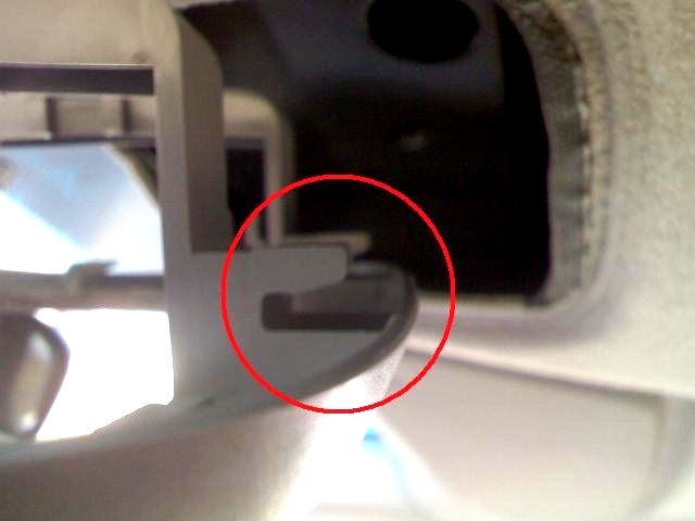

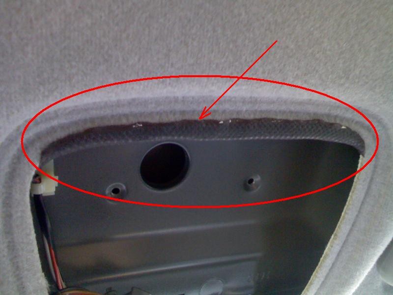

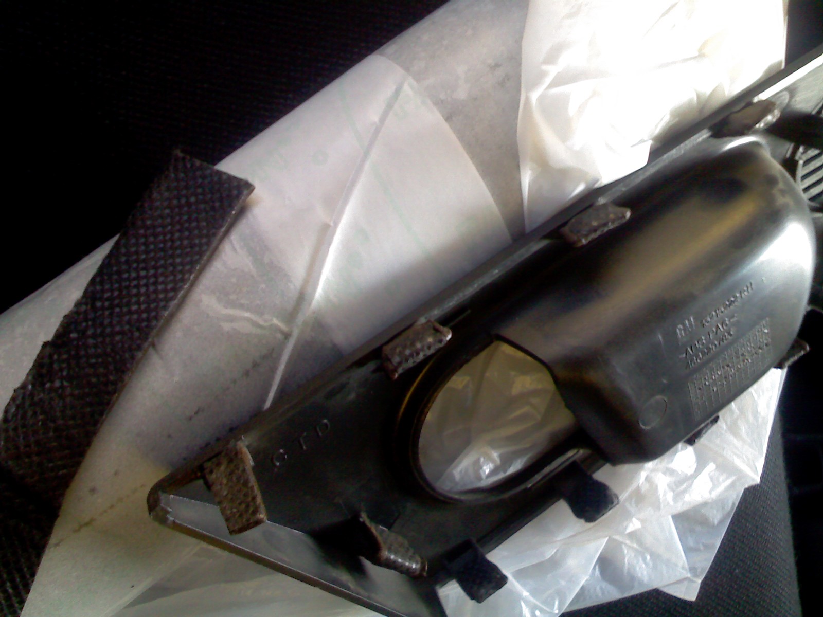

Удалил мелкое периодически появляющееся поскрипывание "где-то посередине". Иногда казалось, что скрип из дверей переднего пассажира. Охота была жестокой: с разбором, проклеиванием герленом, смазыванием силиконом всего того, что вызывало подозрение aq.gif . Но сверчок жил bg.gif . Нашел и обезвредил его в несколько неожиданном для себя месте: под корпусом (рамкой) переднего плафона освещения. Это при всём при том, что сам плафон обработал ещё по первому году и он не вызывал у меня подозрения... Все, кто ездил, не могли уловить источник: тыкали пальцем куда ни попадя... И только лишь тонкий детский слух уловил, что из плафона... Сомневаясь, демонтировал и разобрал плафон - всё в порядке, при пальпации скрипов нет ph34r.gif . При надавливании на корпус (рамку), которая прикручена к потолку - тоже тишина wacko.gif , тем не менее открутил. Прощупывание внутренней части обшивки, в месте соприкосновения с рамкой плафона, позволило сделать вывод, что обшивка внутри представляет гладкий плотный пластик. Рамка прикручивается намертво к корпусу крыши, а вот обшивка при проезде неровностей начинает "играть" влево-вправо, тем самым трётся о рамку, издавая незначительное, но противное поскрипывание на мелких неровностях. Наклеил полоску герлена с мелким загибом наружу и до 2-3 см внутрь обшивки. Теперь рамка своими пазами "въезжает" в герлен и не скрипит об внутреннюю поверхность. Сейчас в салоне реальная тишина и естественный шум от движения, но не от трения частей. Очень доволен flag.gif . До этого иногда доставала рулевая своим постукиванием (устранил-отписывался здесь), и мелкие поскрипывания (дребезжания) пластика в салоне. Возможно, кто-то этого бы и не заметил... rolleyes.gif
