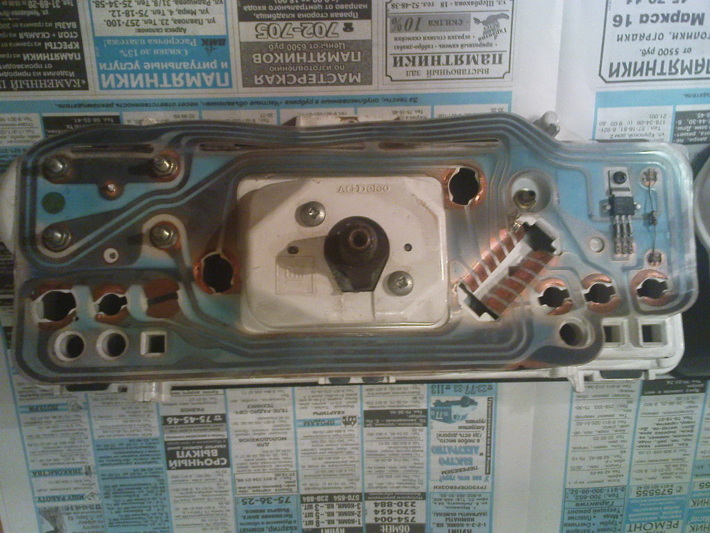

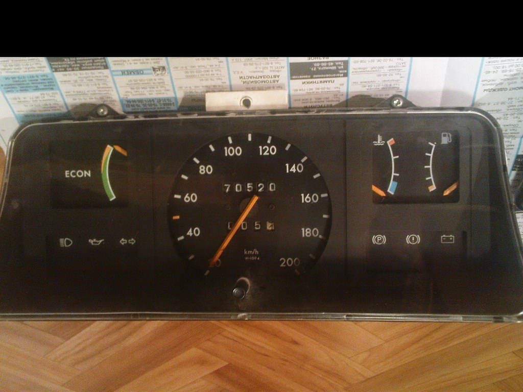

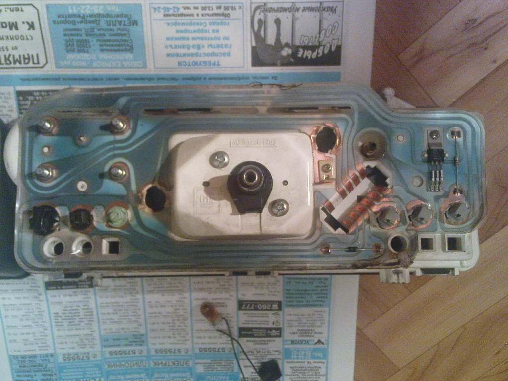

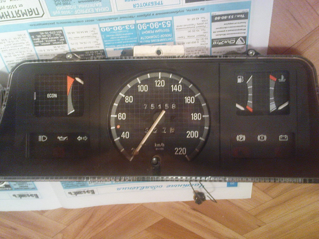

Хочу заменить это: [attachmentid=50594][attachmentid=50595]
на это: [attachmentid=50597][attachmentid=50596]
Будет ли все работать как надо? Вижу отличия на схемах. В старой на 1 диод больше и датчики температуры и бенза поменяны местами.

#539 Slava1
Slava1
  • Эстония
  • Cообщений: 529
  • Город:Tallinn Estonia
  • Автомобиль: Rekord E 22i 86g. Ascona C C20NE 86g .Volvo S80 T6
Отправлено 13 Апрель 2010 - 00:26
Визуально по дорогам сравни но на мой взгляд тебе надо только поменять на колодке 2а конца местами (температуры и уровень топлива) и добавить массу так как она у тебя отдельно подпитываетса rolleyes.gif
