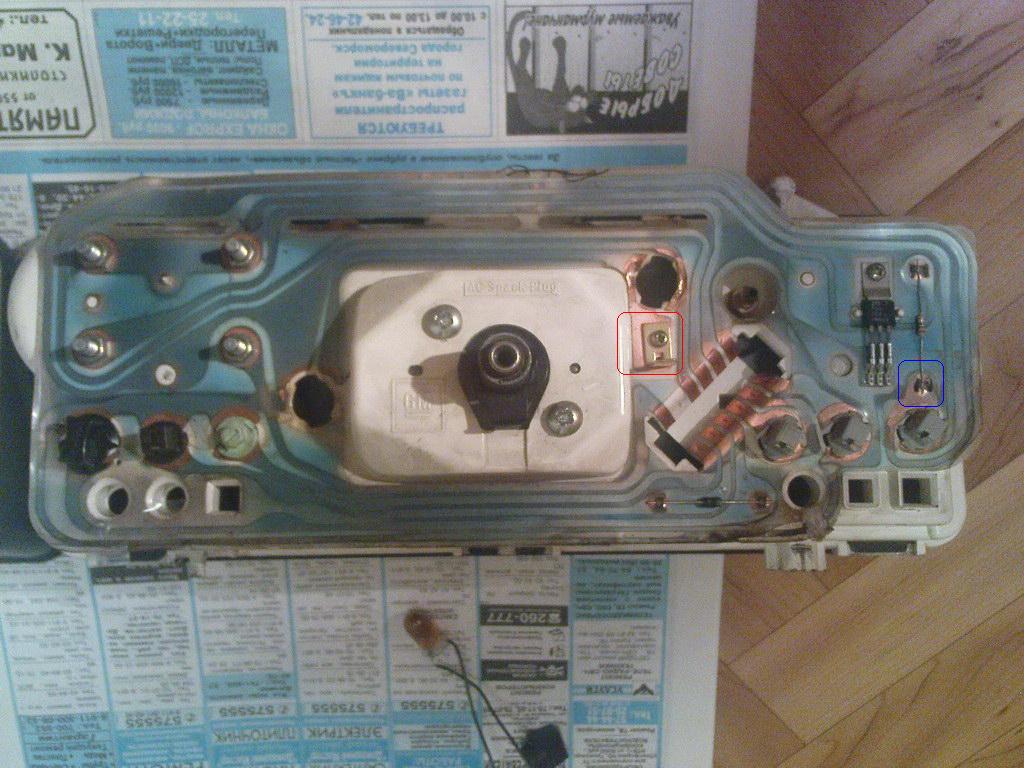

Внутри приборки вклеил светодиодную полосу. Вывел проводки. Припаял плюс к контакту, обведенному красным, минус - к обведенному синим. Так вот походу с синей зоной косяк. Подключил я все, подсветка работает.
НО. При выключенном зажигании лампа индикации дальнего света работает, а при включенном зажигании или при включенной подсветке приборки она не загорается.
Как исправить косяк???
[attachmentid=50720]
Всё. Перепаял массу на фольгу где раньше лампа была. Косяки исчезли.

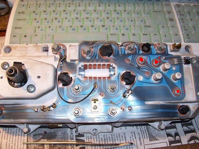

Я отметил три контакта, как я понимаю все три идут от тахометра, за что они отвечают?
Ну я так думаю два питание (+ -) а третий управление (наверно зелёный, который с катушки идет)(это первое что пришло на ум)
Так кстати у тебя проблема с генератором, так? А до этой проблемы нормально всё было с приборкой, ты зачем в неё залезть хочешь? Ты отцепи от генератора все провода и посмотри изменится ли что с тахометром.
