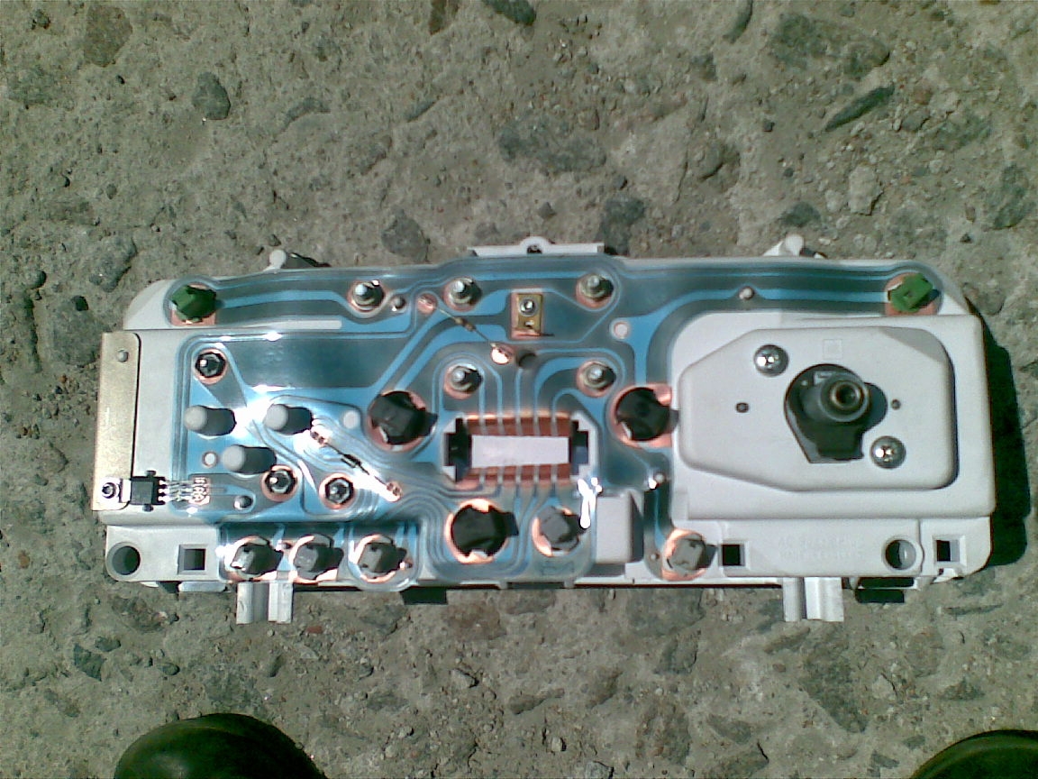

Я нашол себе приборку такая как сверху на рисунке. Но там езе есть лампочка топлива между датчиками температуры и бензина. Хазяин сказал что он подходит на кадет и на аську. типа он с последних моделей кадика.Вот фото разводки [attachmentid=51522]
У меня такая же, ставил просто, вынял старую, вставил новую )))) Старая была стандартная, с спидометром, без тахометра.
