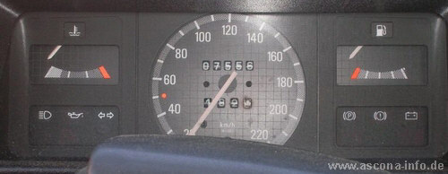

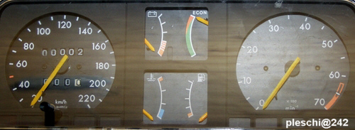

пытался тут поменять панели . у меня своя вот такая
[attachmentid=89143]
хотел заменить на вот такую
[attachmentid=89142]
ВООБЩЕ не подходит. совпадает только лампа давления масла. больше ничего. да потом посмотрел по проводке - совершенно по разному все.
есть пара вопросов- на какую из существующих панелей ( вот отсюда http://www.ascona-in...nstrumente.html ) можно менять мою панель , не прибегая к напильникам и паяльникам. чтоб встала и работала.
и еще вопрос - по какому принципу работает экономайзер ? к чему он должен быть подключен? эта фишка только для инжекторных машин или можно на Е18НВ прикрутит ? ну чисто ради интереса smile.gif я его с донорской панели снял.
и еще вопрос - от чего можно поставить датчик скорости чтоб был не только механический но и электронный разъем. и вообще есть такие на асконовскую коробку :?
я такой на ВАЗ 21099 ставил , чтоб механически трос на спидометр в панели шел , а электронный разъем к БК подключался.

#809 ivzip
ivzip
  • Cообщений: 1 186
  • Город:казахстан, кокшетау
Отправлено 01 Май 2012 - 06:53
stazz84, у меня стояла почти такая же как твоя старая, поставил такуб как ты хочеш но только там вместо экономайзера у меня находиться стрелка давления масла. по теме посмотри есть распиновка разъёмов, нужно поменять местами некоторые провода. из штепселя они вытаскиваются легко, с помощю шильца. а экон подключается в тройник к трубке на опережение зажигания.

#811 alextiger
alextiger
  • Cообщений: 4 815
Отправлено 01 Май 2012 - 20:48
у него нет трубки опережения зажигания! у него только разносчик под крышкой трамблера .штуцер ввертыш в коллектор ставится со стороны вакуумника и смотрится сечение ввертыша, как на аськах с вакуум регулятором зажигания.чтоб показывал точнее.
про совместимость по пинам разъема есть в теме распиновка совпадающей и несовпадающей.
датчик скорости 6 импульсный с круглым или квадратным разъемомот 2110. они аналогичны датчику скорости на моновпрыске. или с вектры. он к панели непосредственно ставится.

#813 stazz84
stazz84
  • Cообщений: 674
  • Автомобиль: Opel Ascona С 1.8 S 1988г . E18NV , Pierburg 2EE , ГБО Lovatto
Отправлено 01 Май 2012 - 21:44
alextiger, у меня кстати на впускном коллекторе есть ввертыш , родной по ходу но он не со стороны ваккумника а со стороны гены. и у меня к нему идет резиновый шланг с газового редуктора. а что к нему шло когда редуктора еще не было - я даже и не знаю. может попробовать к нему экономайзер подключить ? по какому принципу он все таки работает и что замеряет?
ivzip, да я наверное не буду заморачиваться. не так уж красива эта панель , которую я хотел , чтоб возиться с перепайкой разъема. наверняка есть те которые без переделки подойдут , более поздних выпусков.

#814 ivzip
ivzip
  • Cообщений: 1 186
Отправлено 02 Май 2012 - 07:02
stazz84, там ничего паять не надо. работы по замене проводов на час с пивом.

#815 stazz84
stazz84
  • Cообщений: 674
Отправлено 02 Май 2012 - 12:02
ivzip, ну даже если так - панели уже в наличии нет. разобрана на запчасти. спидометр пусть запасной будет , а блок "эконометр + напряжометр" я думаю имплантировать куда-нибудь на панели.
я посмотрел - есть и поинтересней панели
вот такая должна без переделки встать я думаю.

#816 alextiger
alextiger
  • Cообщений: 4 815
Отправлено 02 Май 2012 - 15:41
можно попробовать. сечение главное этого ввертыша,чтоб нужное разряжение было для прибора.
Сообщение отредактировал alextiger: 02 Май 2012 - 15:41

#819 OpelGT
OpelGT
  • Cообщений: 977
  • Город:Саратов
  • Интересы:Авто
  • Автомобиль: Opel Ascona C Е1.8NVR 2EE 1984года
Отправлено 03 Май 2012 - 10:02
ну это уже так , в отдаленных планах.
приборка с тахом от кадета подходит без переделок
#820 stazz84
stazz84
  • Cообщений: 674
Отправлено 04 Май 2012 - 09:53
ну как наведаюсь на разборку поищу. кадетов все-таки побольше наштамповали , больше шансов найти. OpelGT, а каких примерно годов ?
