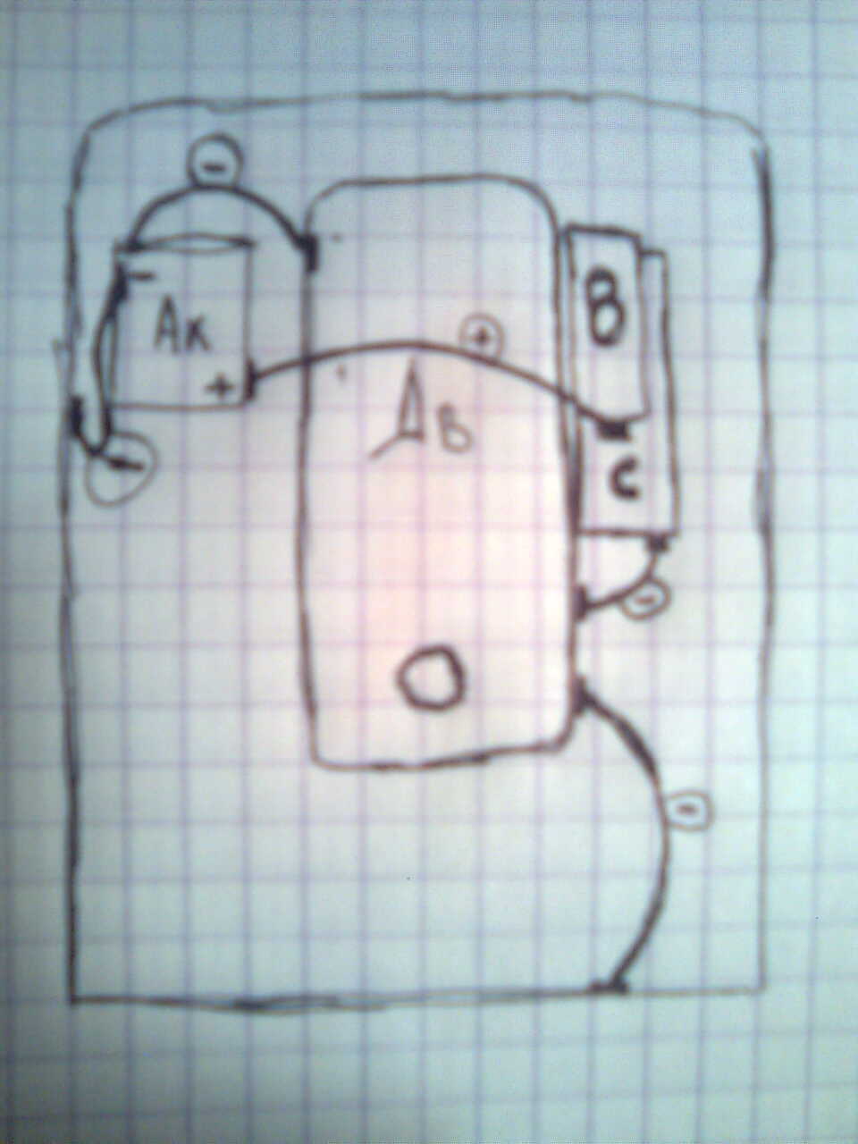

Всё началось две с половиной недели назад. Заводился всегда без проблем,но однажды ключ на зажигание. Начинает маслать стартер(как и должно быть)но как то не особо живинко,скачками. Ключ отпускаю,а он продолжает маслать. Пока клему не скинул. Надеваю клему назад слышно как отходит втягивающее. И тут начинается мурыженье на машине. Думаю ключ,званю пареньку. Он всё разберает,прозванивает. Всё в норме,точно стартер. Снимаю,сам разбераю. Втягивающее пахнет,меняю на новое. Ставлю на тачку,зажигание... ...всё так же маслает,пока не скинишь клемму. Думаю,точно где то пробивает стартер. Потомучто идёт,постаянный плюс. А минуса мало. Несу стартер на сервис. Они его при мне досканально прозванивают,просматривают. Всё нармально. Думаю точно не хватает массы,зачищяю кузов где провод массы. Зачищяю двигатель. Ключ, и... ...машинка начинает маслать,но отпускает не сразу. Не завестись,наверно простудилась,плёхаю бензин и делаю всё чтоб очухалась. Пару раз почти схватила,но не как. Я думаю ладно хоть со стартером разобрался,а теперь оживим. Но тока я подумал... ...и опять тот же косять балин! sad.gif Делаю такую схему,дабы продублировать массу. Она схватила пару раз,но увы. Стартер маслает пока не скинишь клемму. А да,и на прямую такаяже беда,даже без ключа в замке. Вот схема,художнил с меня плохой,но всё же. Народ помогите,что за беда!

#271 cos.mo

Отсоедини от стартера толстый провод, который идёт от АКБ, послушай как реагирует втягивающее реле на повороты ключа, отключается ли , когда отпускаешь ключ.

Отправлено 05 Ноябрь 2009 - 15:26
Так а что если не будет отключать? Тогда точно замок,да? Но я говорю что ощющение,что и дёт постаянная нагрузка на стартер.

Блин я ваще,один плюс сейчас оставил. И не хрена,такая же борода. Походу на сервис волоч надо... sad.gif

Отправлено 05 Ноябрь 2009 - 17:27
Так,а какой ключ? Если я на стартере один плюс оставил,а все отсаединил. И он всё равно маслает пока клему не скинишь. А массы уж далжно хватить на всё...

От ключа подаётся плюс на втягивающее и только туда, если ты снял толстый провод который идёт на АКБ и при этом срабатывает стартер, значит что-то неправильно подсоединено. Он не должен маслать если отсоединён толстый провод.

Он походу не толстый скинул, а провод управления, тот что от замка идет. Силовая цепь через втягивающее проходит, оно должно отпускать когда от тонкого провода "+" пропадает. или клинит, или контакт гдето пропал.

Отправлено 05 Ноябрь 2009 - 19:20
От АКБ,я скидывал. Молчит ваще,а оставляя только от АКБ "+" и замыкая на прямую. Не вставляя ключ и отсоединив все осталные провада. Всё равно мыкать начинает.

скорее всего и это втягивающее неудачное. Залипают контакты/пятаки. От чего втягивающее поставил?
Провод управления откинь, и подай "+" с АКБ на этот контакт, что бы миновать замок зажигания. Если в этом случае нормально стартёр срабатывает - замок зажигания. Если всё продолжается - меняй втягивающее.
