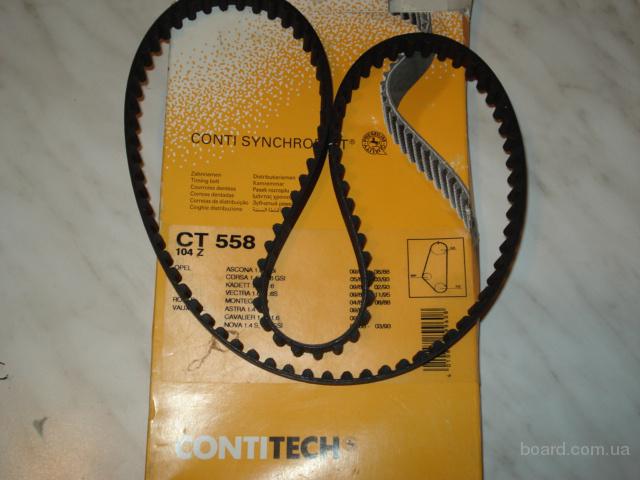

#340 NikDz
NikDz
  • Cообщений: 70
  • Город:СПБ,м.Звездная
  • Автомобиль: Ascona 1.3S 4-x ступка. 87 г.в.
Отправлено 09 Декабрь 2010 - 11:58
ремешок взял в помещении причем не просто с полки, а ждал пока привезут. Магазин который находится через 1 дверь от тюнинга для ВАЗ.
А если точнее то вот такой: http://img.board.com...042132438_0.jpg
