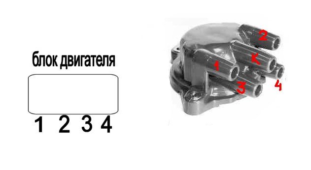

Здрасте всем. Опель аскона 87г. движок e18nv 1.8 объем. Карб Ecotronic. Система зажигания Bosh.
Случилась такая проблема, сломался стартер, 2 дня потолкали, заводилась, потом перестала. Купил новый стартер, а проблема осталась, не заводится !!! Проверил все провода, катушку, свечи, трамблер, поменял фильтр бензиновый. Искра есть, бензин в карб поступает, свечи черные и мокрые (закидывает), а машина не заводиться. В чем проблема? пробовали таскать, даже не схватывает, стреляет в выхлопную трубу.
Да насчет искры, (заводишь, искра на 2 свечах, заводишь следующий раз, искра на 2 других свечах) Я так понял что на 1 и 4 целиндрах и на 2 и 3. попеременно. если правильно провода ставлю (рис. прикладываю) Вобщем помогите.
#110 Олег2
Олег2
  • Cообщений: 1 965
  • Город:Мурманск
Отправлено 30 Июль 2007 - 14:54
AirVol, ты случаем порядок проводов не перепутал? Тогда наверно что-то с трамблером не так...

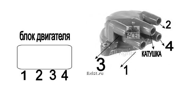

вот я и спрашиваю, порядок проводов такой как на рисунке? и что там может с трамблером быть, уголек на месте, все сухо, все чисто? (грм перескочить на один зуб мог?)

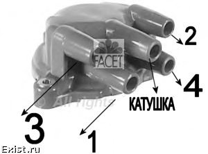

Конечно порядок цилиндров перепутан !
Вот как должно быть
Кстати ремень ГРМ посмотри, похоже зубья срезало
Сообщение отредактировал Alex-Pilot: 30 Июль 2007 - 15:15

сорри а к двигателю как провода подходят?
ну если стоять лицом к капоту то так как ты нарисовал, первый котел около крышки ремня ГРМ
