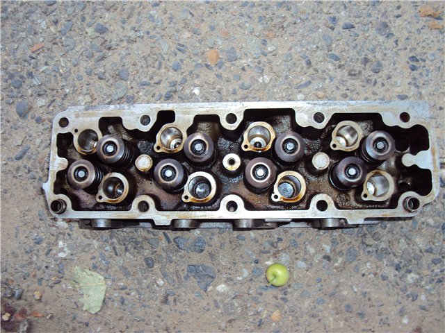

#385 outlog
outlog
  • Cообщений: 9
  • Автомобиль: opel kadett
Отправлено 18 Май 2011 - 12:28
Фото ГБЦ нексии
#386 sanmarch
sanmarch
    Любитель, не фанат.. ))
  • Cообщений: 3 311
  • Город:Волгоград
Отправлено 18 Май 2011 - 14:10
Задумался... Чота я у ся такого не припомню... Это со стороны ремня?
#387 anki
anki
  • Cообщений: 2 495
  • Город:Казахстан, Рудный
Отправлено 18 Май 2011 - 15:16
По моему со стороны трамблера.
#388 motorgas
motorgas
  • Cообщений: 979
Отправлено 18 Май 2011 - 15:18
со стороны трамблера. но видимо для обладателей "маленьких голов" это не актуально. smile.gif Видемо на головах с маленького блока этот момент решен как то иначе.
