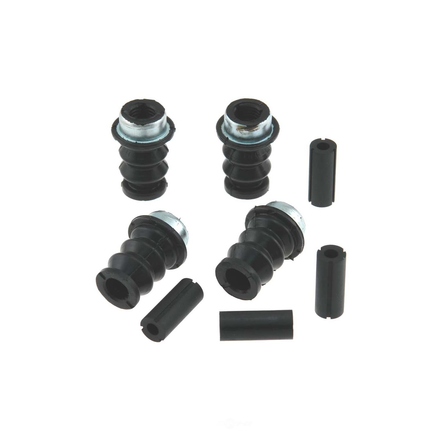

Друзья подскаажите где и как эти резинки можно заказать из за границы не отправляют может кто может помочь в покупке и отправке?
Перед:
http://viewitem.eim....0790605561/item
Зад:
http://viewitem.eim....0568496453/item
Напиши продавцу, скажи что хочешь брать и свой почтовый адрес, пусть сделает перерасчет почтовых расходов.
