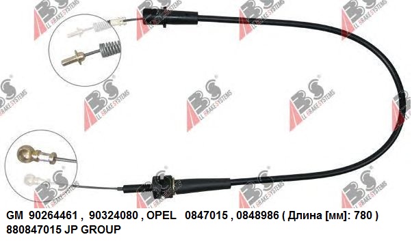

Отправлено 29 Июль 2013 - 17:20
Всем доброго времени суток, подскажите где и каким аналогом можно заменить трос газа Opel Sintra 2.2 16v 1997
#315 sergemoskva
sergemoskva
  • Cообщений: 4 256
Отправлено 29 Июль 2013 - 17:59
Ни оригинальных ( за исключением б/у ) , ни аналогов троса газа , нет ( по крайней мере ни я , ни немецкие синтроводы , не смогли найти ) . Искать путём подбора по длине и наконечникам на концах троса .
На фото показаны номера тросов , более ли менее подходящих для X22XE , и по длине и наконечникам . Но без доработки нового троса не обойтись .
