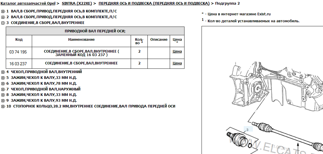

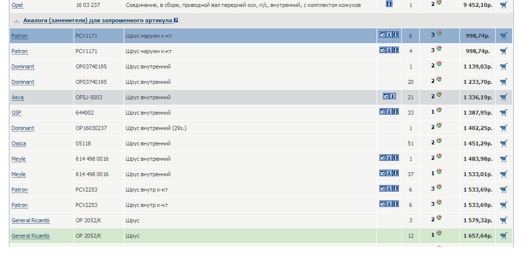

Отправлено 11 Сентябрь 2013 - 21:24
Столкнулся с проблемой: внутренние шрусы пробиваются только в комплекте с валами. Соответственно, ценник атомный. Заранее благодарен за любые советы
у меня есть внутренний(левый) с валом, в приличном состоянии, менял полностью в сборе, когда накрылся наружный, .....если что - пиши/звони.
#335
Отправлено 11 Сентябрь 2013 - 22:19
dvornik, Вот смотрите что у меня выдал экзист по внутренним шрузам. Выдал по отдельности шруз и цена. [attachmentid=107110][attachmentid=107111]
