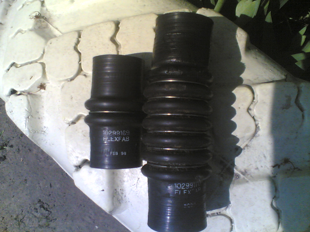

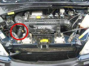

Всем привет, чем можна заменить вот ету деталь -- КАНАЛ,ВОЗДУХОЗАБОРНИК,ТУРБОКОМПЕНСАТОР -- на что? Простой маслостойкий шланг не подойдет, так как етот при нажатии на педаль газа раздувается. На екзисте очееень дорого.

Можно простой дюритовый (армированный тканью). только он не гофрированный и толстый, т.е. жесткий. А ещё подобные видел идут на впрысковые ВАЗ.

Anjey проходили все ето, НЕ ТО.

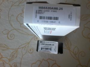

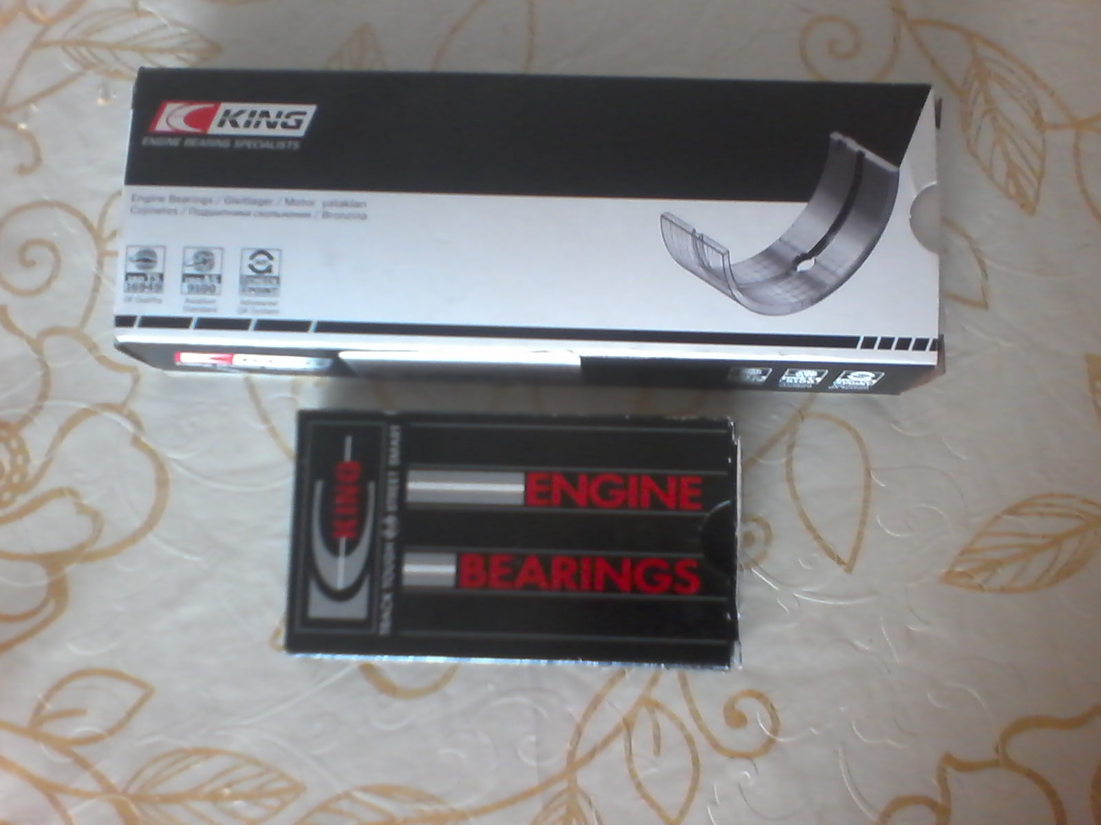

Снял поддон,решил заменить вкладыши вкруг. Стоят уже ремонтные,0.25. На шатунных износ порядочный,менять,так все. С шатунными проблем по замене не будет,а вот до коренных-вопрос? Кто нибудь менял коренные вкладыши,не снимая двигателя,и вообще возможно это сделать,или нет? Мня интересует на сколько отвиснет кол.вал,когда я откручу все бугеля,и достаточно ли будет расстояния,чтоб сменить средний вкладыш под кол.валом. он с упорными полукольцами. Заранее спасибо.
Вкладыши вот такие,написано маде ин израиль,я ставил такие вкладыши на аудевские ,реновские моторы,отзывы положительные.
