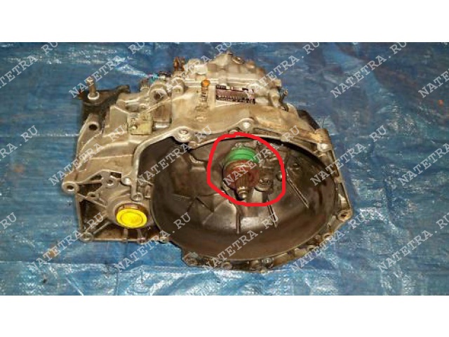

Отправлено 23 Апрель 2015 - 13:20
не могу найти в каталоге сальник первичного вала, никто не подскажет номер?

#437 raskatoff
raskatoff
  • Cообщений: 31
  • Автомобиль: sintra x22xe gls
Отправлено 23 Апрель 2015 - 15:11
Цитата(sergemoskva @ 23.4.2015, 15:54) Просмотр сообщения
Если ты имеешь ввиду сальник передней полуоси , где дифференциал (там их два одинаковых - передний и задний )
нет, сальник первичного вала мкпп (вал обвел), там должен находиться сальник))) [attachmentid=121261]

#438 sergemoskva
sergemoskva
  • Cообщений: 4 256
Отправлено 23 Апрель 2015 - 19:51
raskatoff - там сальников никаких нет .
Скажи , почему ты интересуешься этим сальником и какая причина . Может тебе другой нужно менять сальник .
#439 raskatoff
raskatoff
  • Cообщений: 31
Отправлено 23 Апрель 2015 - 20:01
там сальника совсем нет ohmy.gif ? должен ведь быть?
синтру взял недавно, в плачевном состоянии, буду на прикол ставить и перебирать. РТИ закупаю сразу все, чтобы потом не бегать)

#440 sergemoskva
sergemoskva
  • Cообщений: 4 256
Отправлено 23 Апрель 2015 - 22:54
В самой коробке , там где ты указываешь , сальник не предусмотрен.
Но.... в рабочем цилиндре , с обратной стороны , уже стоит сальник.
