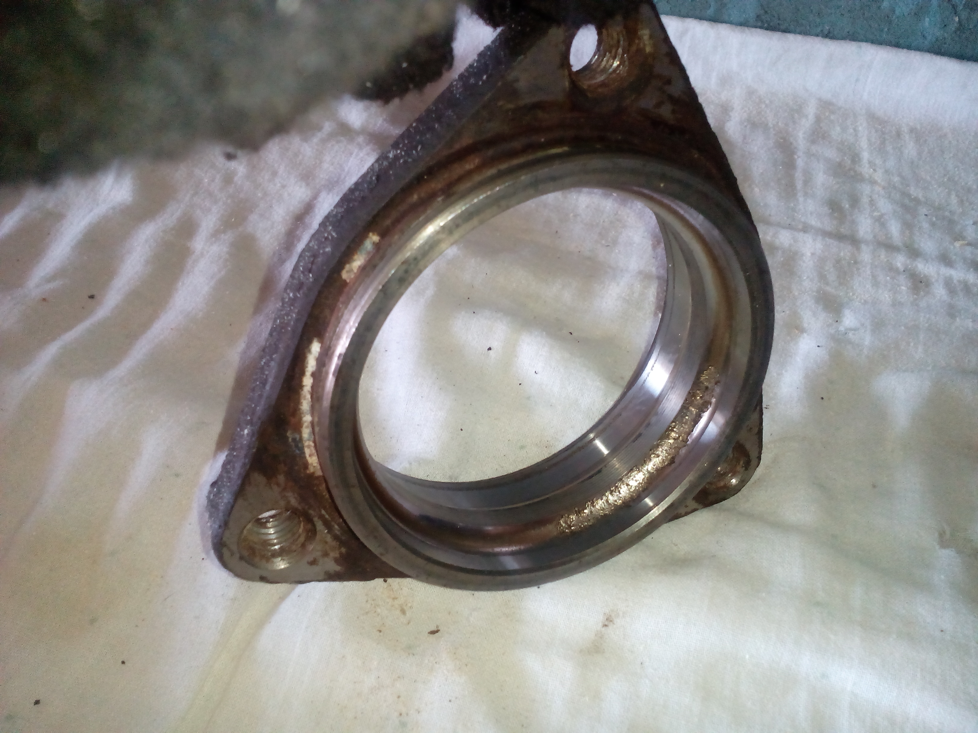

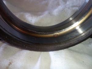

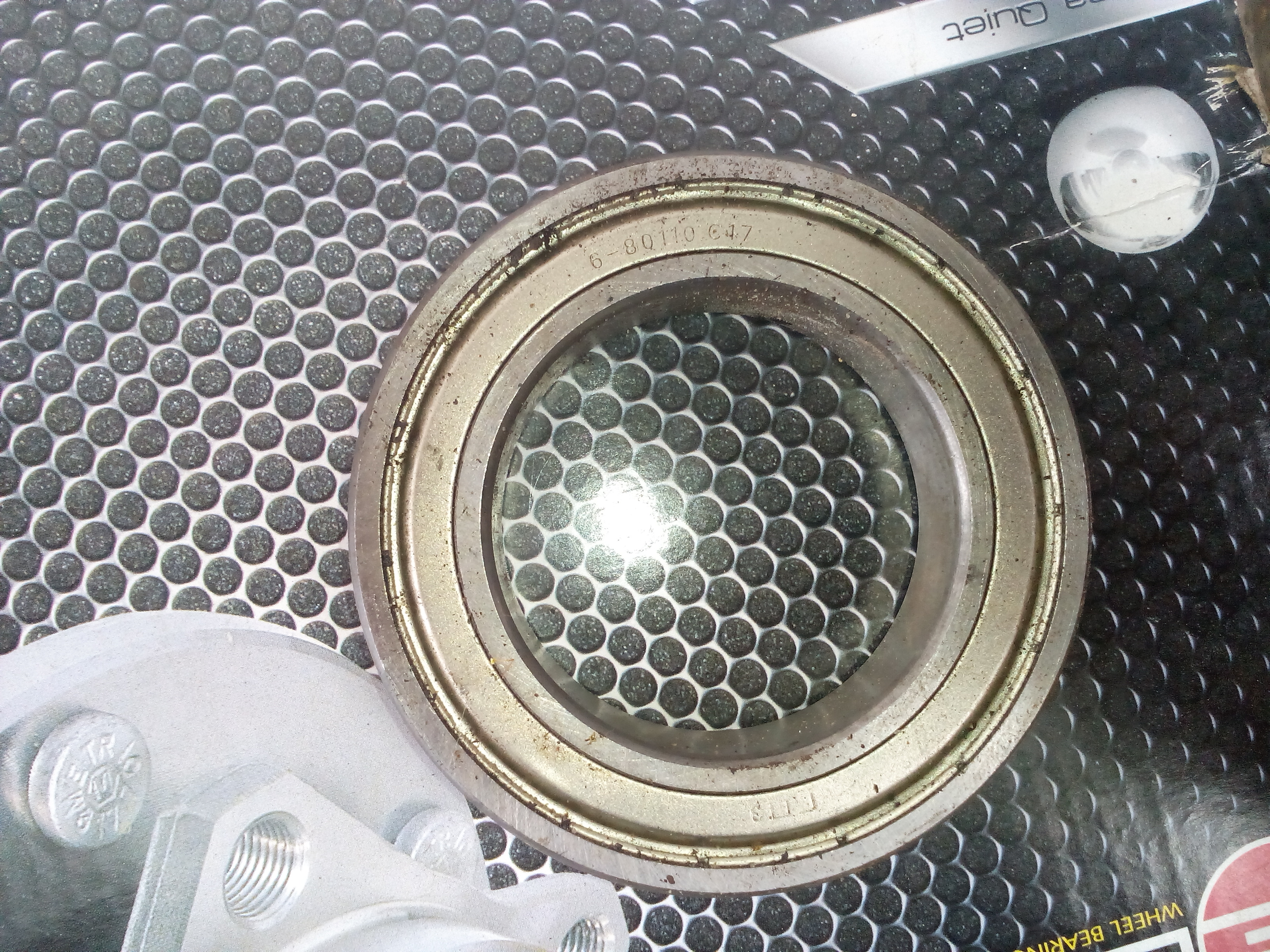

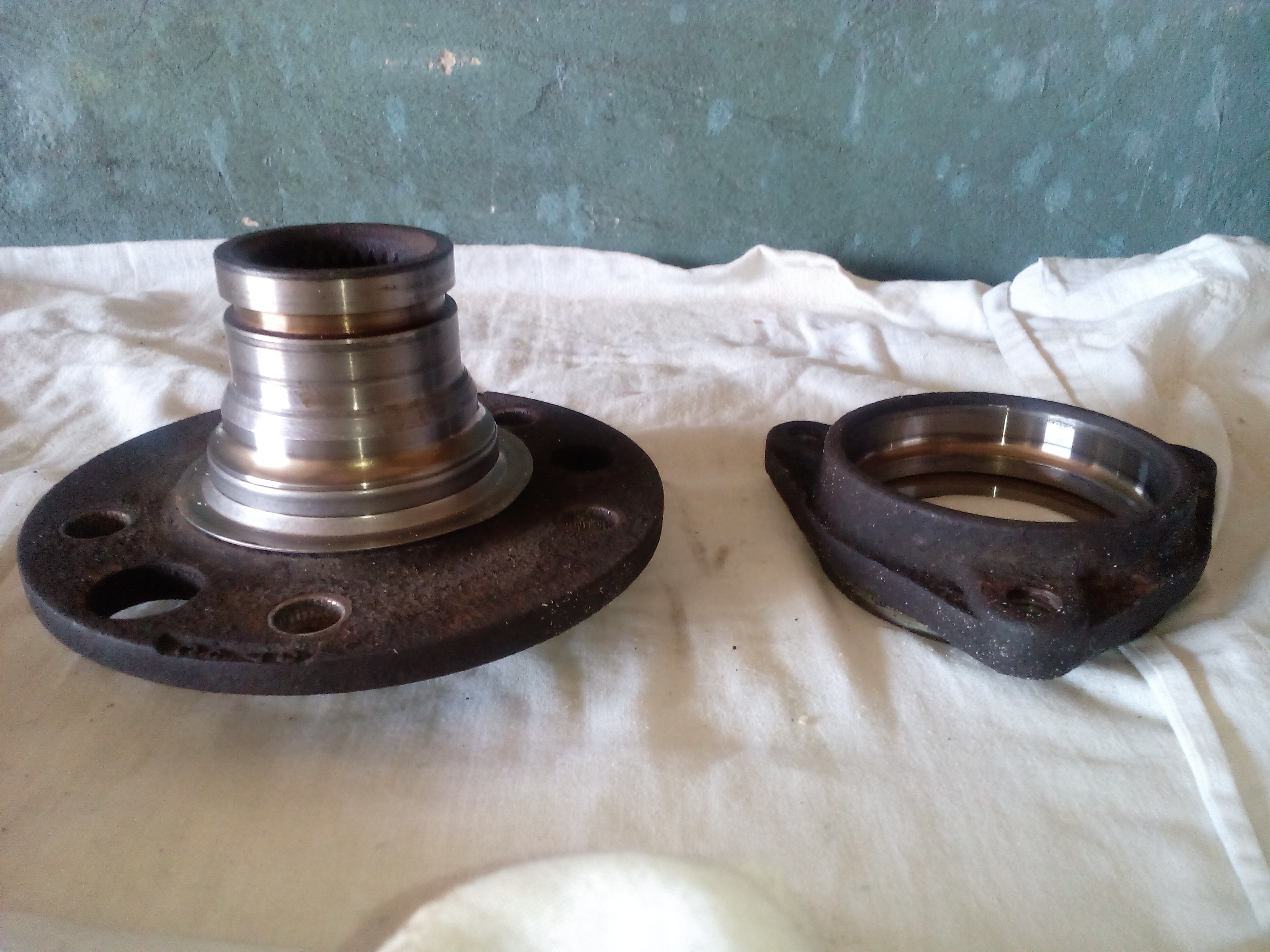

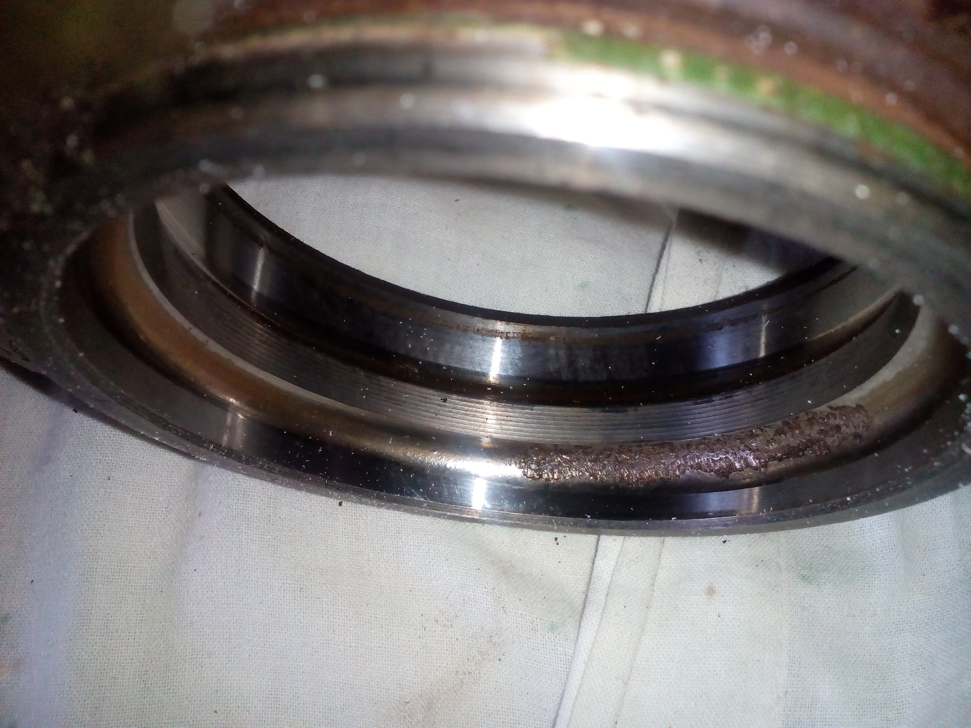

Доброго времени сток, уважаемые форумчане. Загудела передняя левая ступица. Не проблема, купил новую, поменял. Сейчас на подходе правая ( . Встретил знакомого синтравода, разговорились мы по этому вопросу, и он мне поведал, что у него с его пробегами, под 50 т. в год уже давно стоят переделанные ступицы под обыкновенные подшипники. Цена переделки радует. Все просто - ступица разбирается и протачивается по посадочные размеры обыкновенного рядного подшипника. Сказано сделано. При разборке ступицы обнаружил на дорожках где ходят шарики, раковины при виде которых было решено отказаться от покупной ступицы раз и навсегда. Мне непонятно, был ли это изъян при литье, а потом все это на ОТК пропустили ( может прошлый хозяин нашел самую дешевую ступицу в этой вселенной), либо это появилось в процессе эксплуатации подшипника. И еще вопрос, может кто-то разбирается в подшипниках и посоветует какой хороший подшипник в этих условиях будет уместен. Подшипник который мне предлагали в магазине ГПЗ 6-80110 С17 просто ужасен ai.gif . Размеры подшипника 80 нар ф, 50 вн ф, 17 ширина.
Фото ужаса прилагаю. Спасибо, всем бобра.

Цитата(Vin-diezel-ok @ 19.9.2015, 13:01) Просмотр сообщения
При разборке ступицы обнаружил на дорожках где ходят шарики, раковины при виде которых было решено отказаться от покупной ступицы раз и навсегда. Мне непонятно, был ли это изъян при литье, а потом все это на ОТК пропустили ... либо это появилось в процессе эксплуатации подшипника.
Именно так выглядит износ подшипника качения (питтинг). Изъяны при литье тут ни при чём, к тому же кольца для подшипников не льют, а режут из катаной трубы.
В чём именно заключалась его "ужасность"?
Дело в том, что качество подшипника заключается в основном в твёрдости дорожек и точности шариков, а на глаз это определить невозможно. Остаётся только верить (или не верить) изготовителю.
Найти токаря, который сможет проточить ступицу с микронной точностью и таким же биением - посложнее, чем купить хороший подшипник. Но здесь ситуация та же самая - проваленную посадку на глаз не видно...

Отправлено 19 Сентябрь 2015 - 12:34
Питтинг.Я просто не встречался с таким явлением. Спасибо, погуглю. ( Ой как бы буквы не перепутать as.gif )
Ужас этого подшипника заключался в о всевозможных люфтах, шуме при прокручивании, и стуке
при тряске. Почитал что встречается очень много брака от этого производителя.Поэтому придется верить на слово компании Тимкен, Ина ..
Мне говорили что обработка производилась именно на токарном станке, и усомнится в словах этого человека у меня нет причин, а его пробеги я видел. Но если заморочится, можно и на координатке попробовать.
Равноценна ли замена в данном случае замена упорно-радиального на радиальный?
Вы правы хороший, трезвый токарь в глубинке на вес золота...
