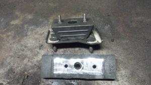

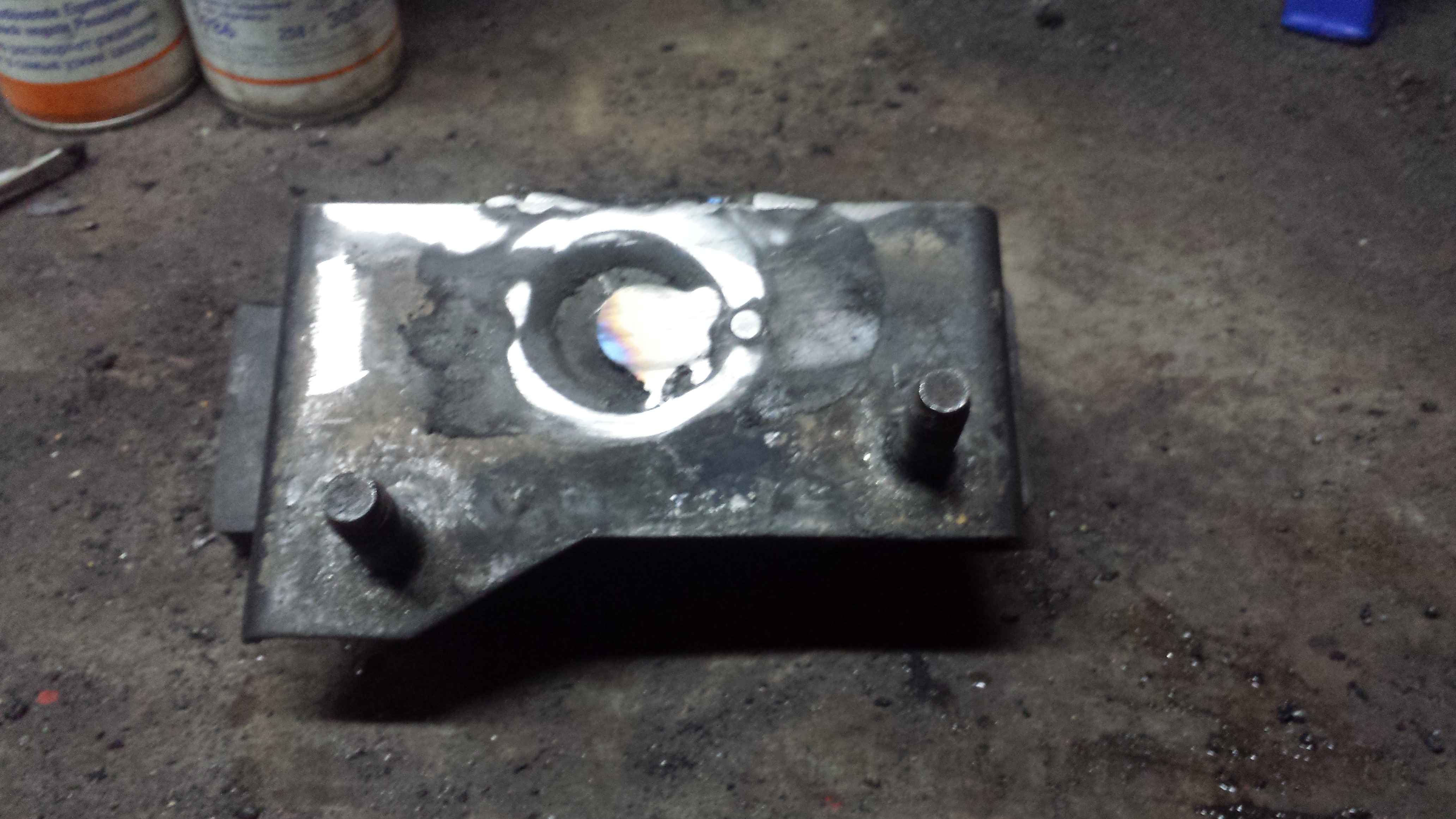

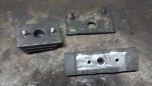

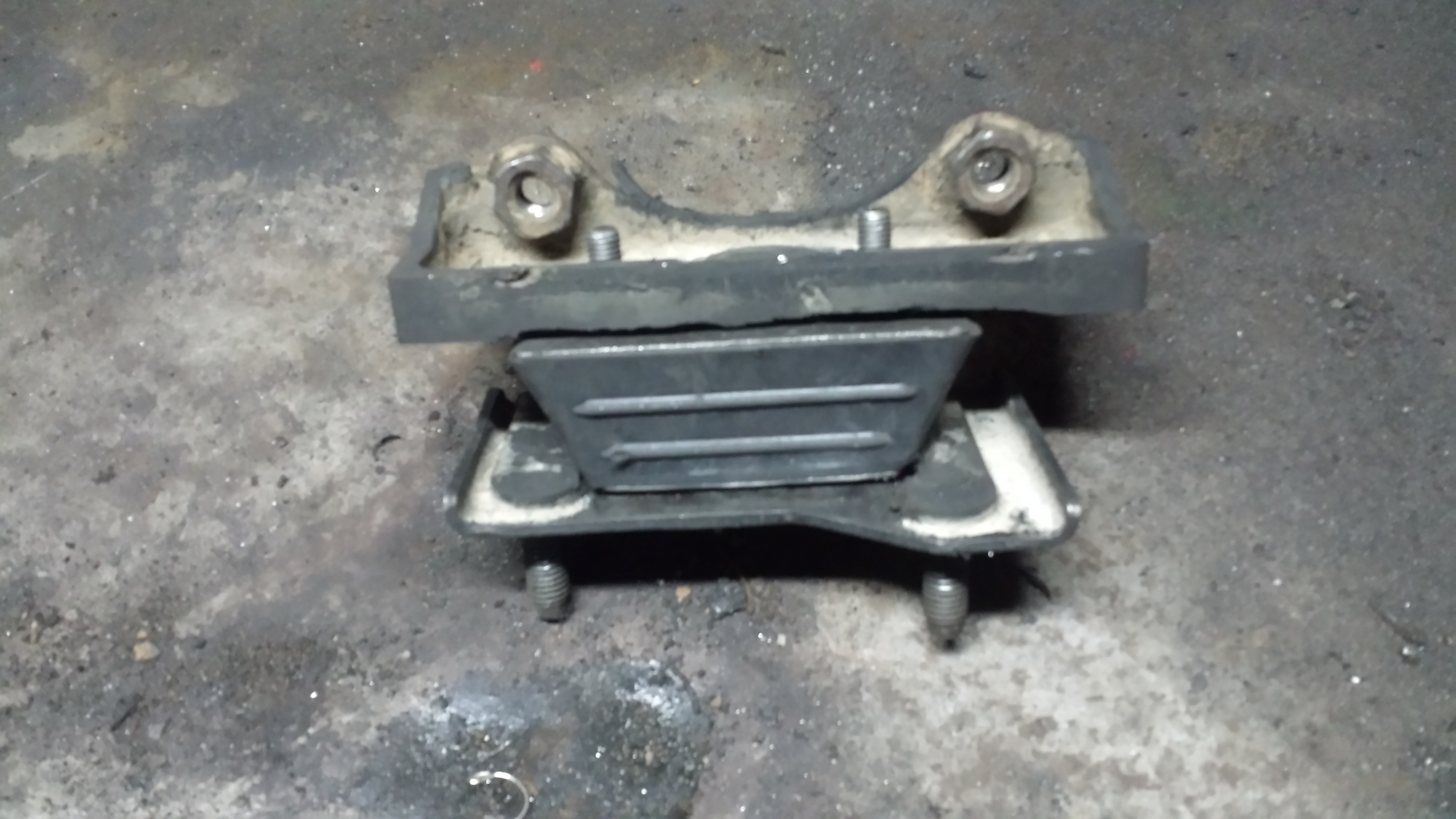

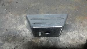

Ну вот и мне пришлось переделать подушку двигателя под коробку.
Подушка от волги.
Осталось пройти обкатку, а так встала нормально.

а не уже ли ни у кого в городе нет фирм по восстановлению салейнтблоков, подушек, опор и тд???

под коробку это давно от волги известный вариант....под двс интересует больше всего!!!!!!

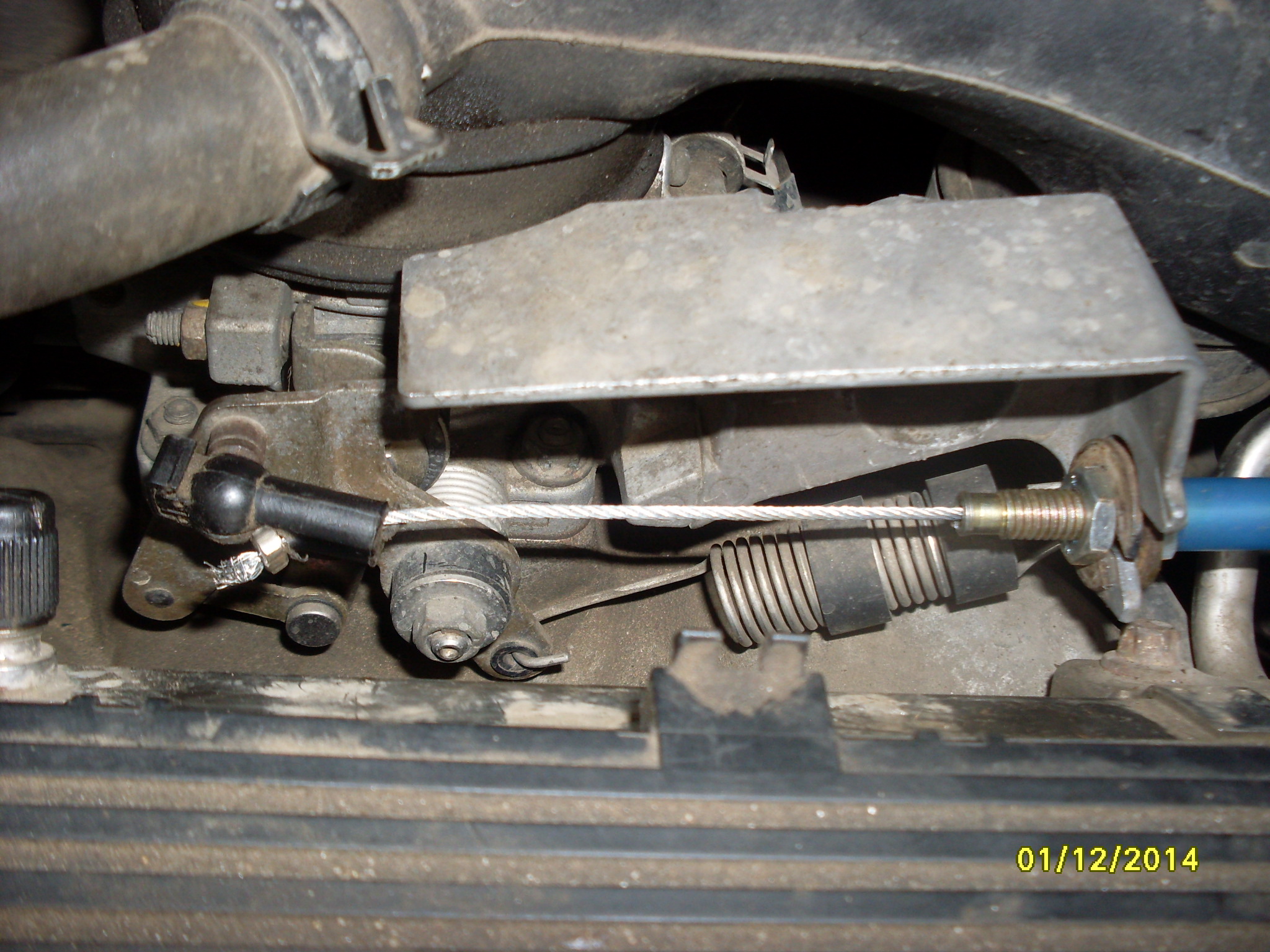

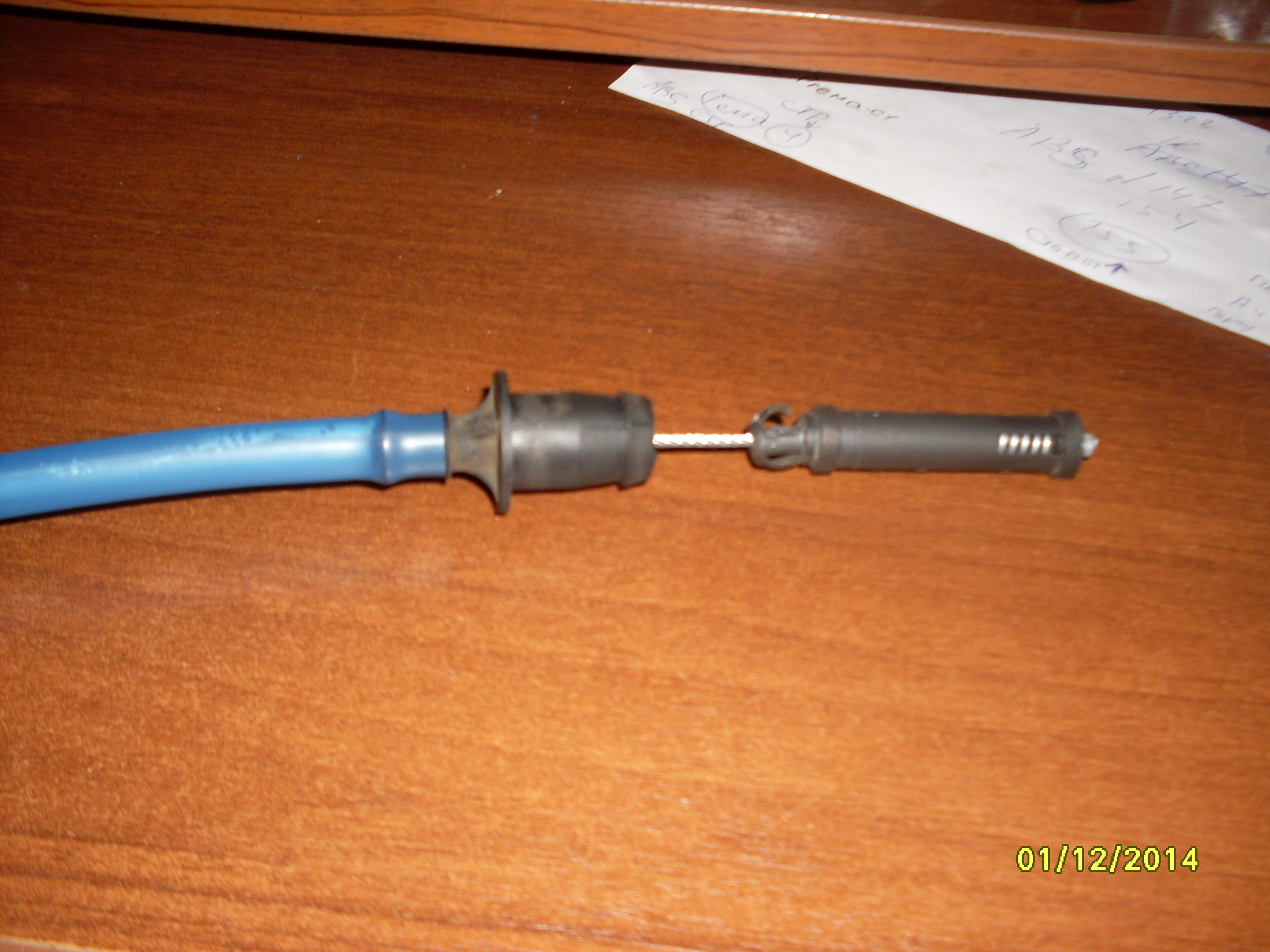

всем привет колхозил сегодня трос газа [attachmentid=127397] выбрал трос с бабышкой на конце и пластиковой оплетке[attachmentid=127398] разобрал родной вставил новый[attachmentid=127403] отрезал нужной длинны бабышку которая на заслонке просверлил насквозь и заплющил гайку [attachmentid=127404] неочень эстетично зато дешево и быстро 100руб трос 30мин работы ходит как по маслу родной у меня ходил туже
кудато пропали еще три фотки но я думаю понятно
детские игрушки

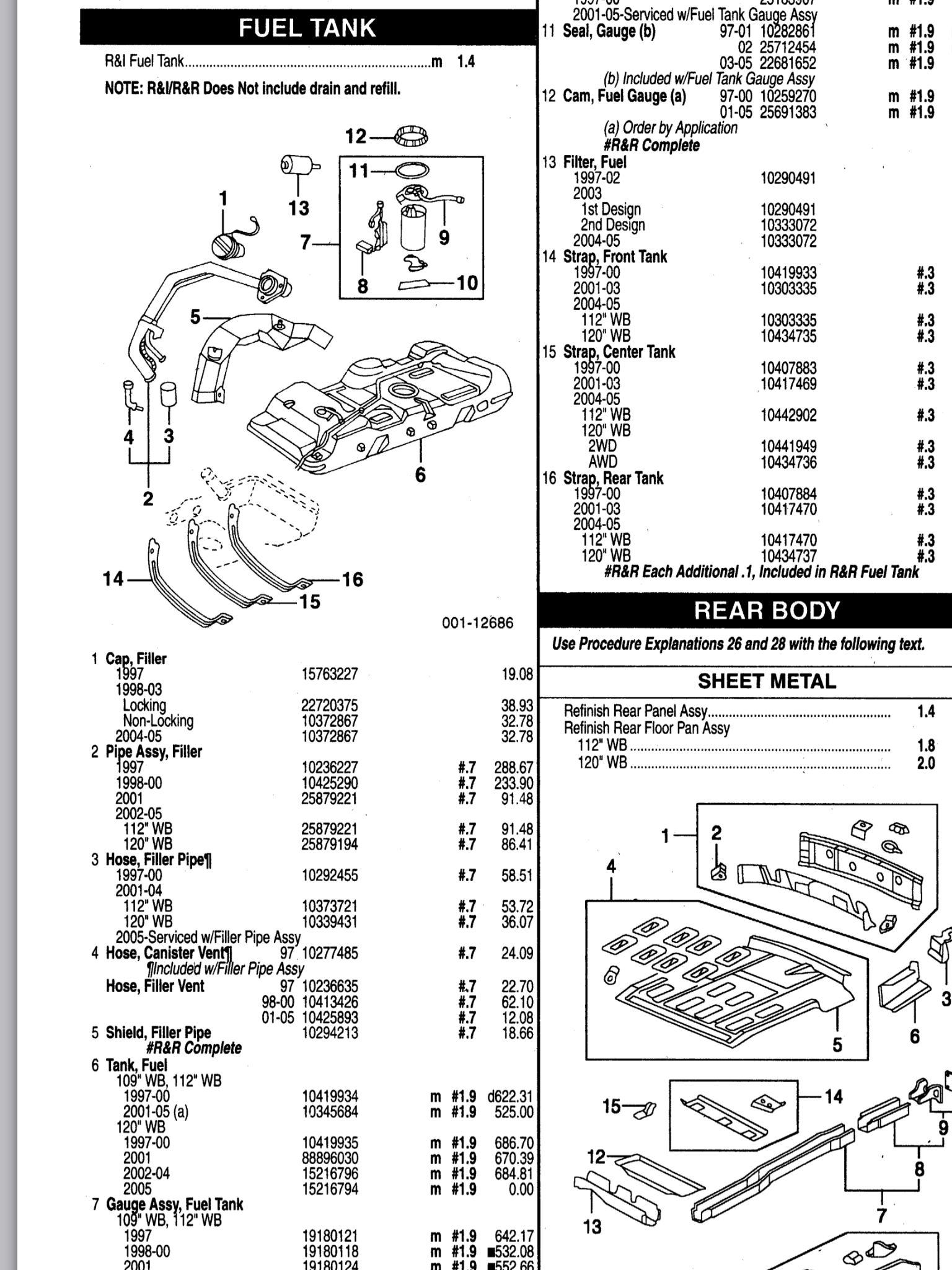

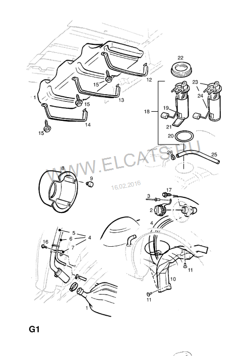

Помогите! При заправке постоянно каждые 5 секунд отстреливает пистолет. Есть подозрения что клапан который отвечает за давление в бензобаке вышел из строя. Может есть у кого схема где он стоит и его номер для покупки? Или какие ещё варианты?
Pontiac Montana 2003 3.4l AT SWB FWD
#490 ALL
ALL
  • Cообщений: 240
  • Город:Москва, ЮАО, Братеево
  • Автомобиль: OPEL SINTRA x22xe '97
Отправлено 16 Февраль 2016 - 23:17
На схеме под № 6,
а купить лучше на разборе.
новый очень кусается-позиция № 4 в сборе:
Dorman 57......23 Fuelfillerneck 5 шт. 30 дн. 20 819 р.

Я признаюсь честно я не Синтравод, у меня понтиак Монтана 3.4, но думаю все должно быть похоже. Ваш скриншот помог мне найти у себя где он.
На моей картинке это номер 4 и продают только с горловиной под номером 2.
