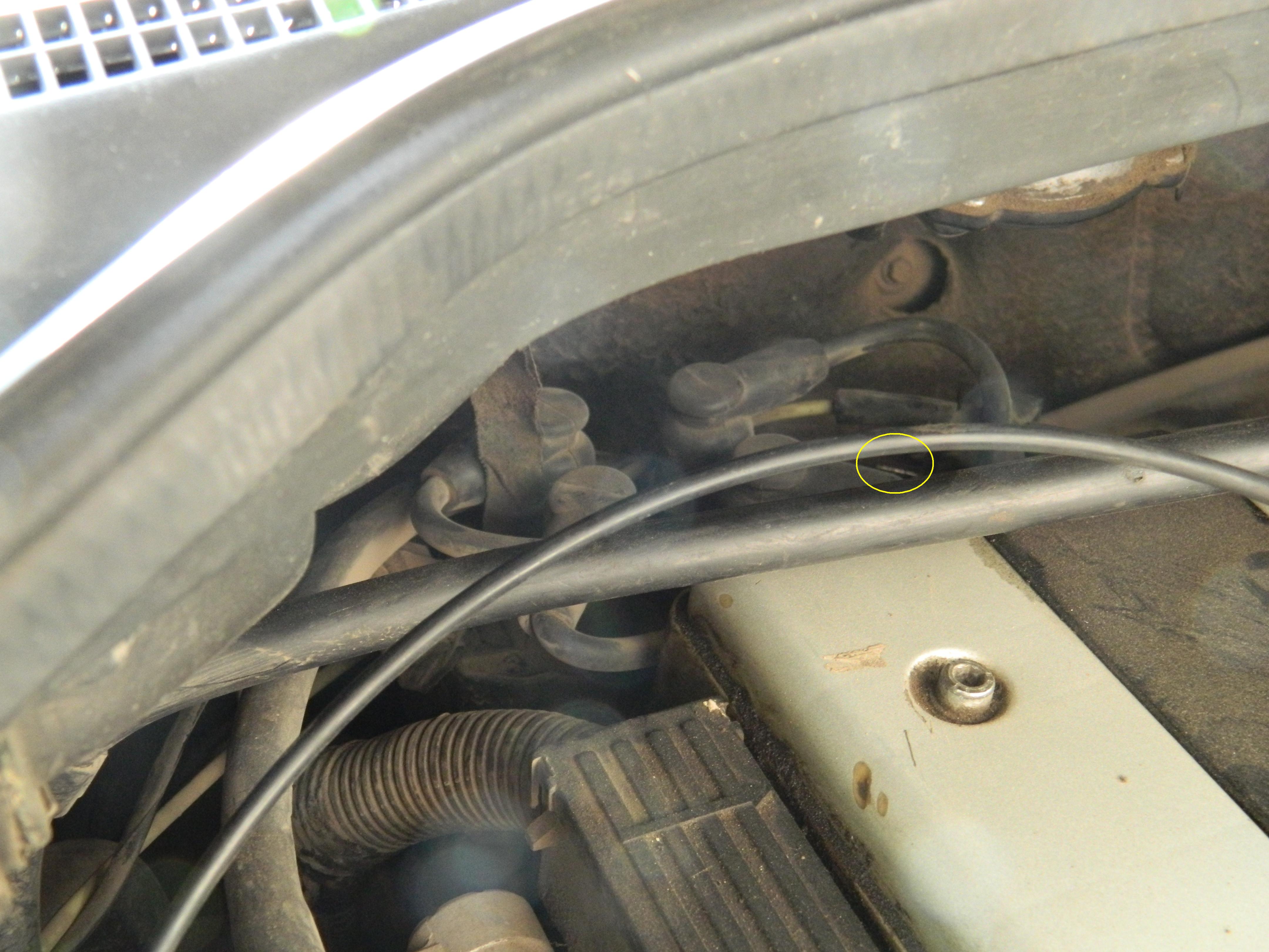

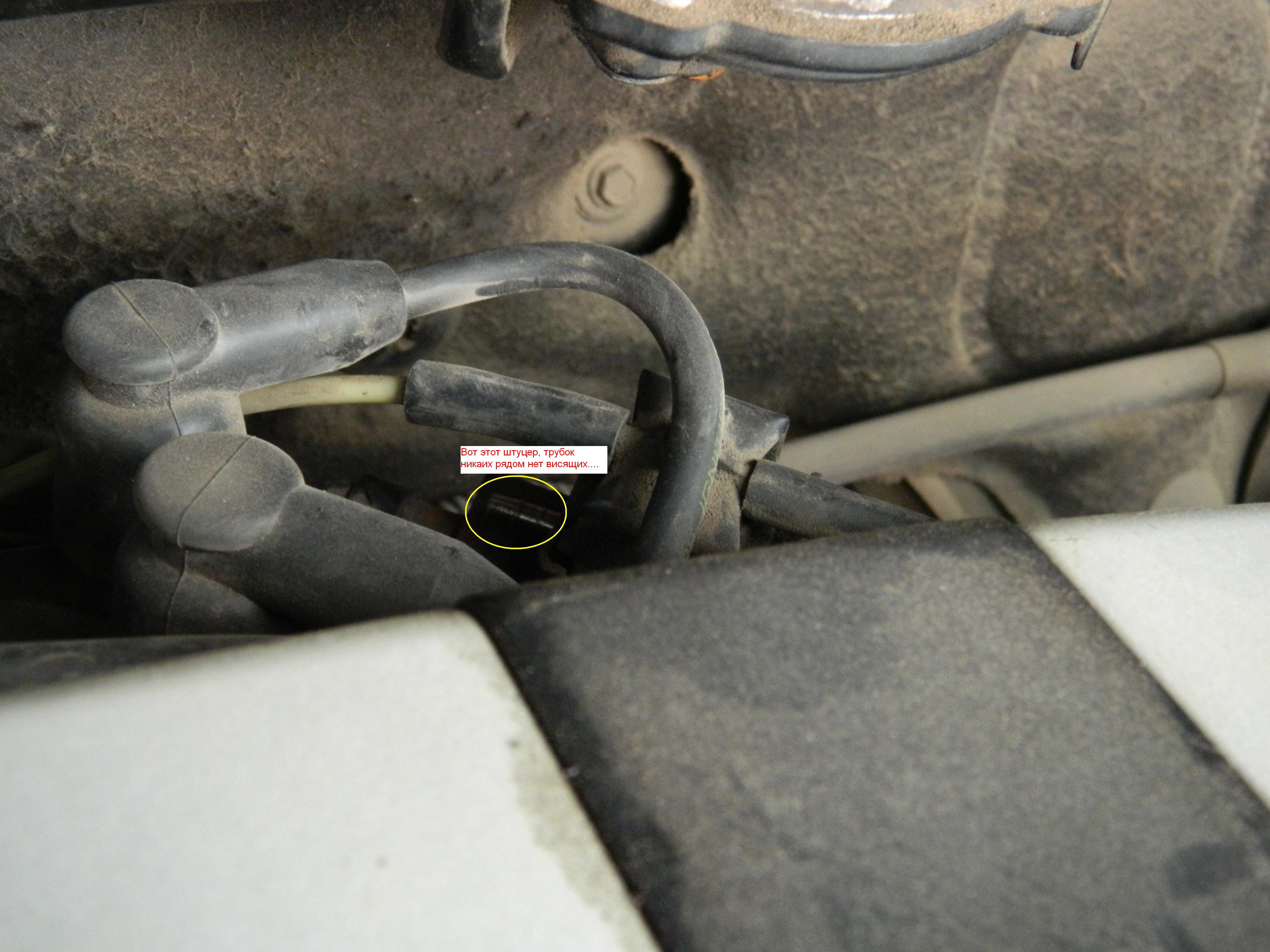

#30 Vakak
Vakak
  • Cообщений: 7
  • Город:Казахстан, Караганда
  • Автомобиль: Omega B 2.0 , 16 кл. 1994 мех. без климы.
Отправлено 21 Май 2012 - 08:40
Цитата(Vakak @ 21.5.2012, 0:48) Просмотр сообщения
Хорошо, завтра сфотаю после обеда, посплю малость, а то в ночную пашу...
Вот как то так...может глянешь у себя, и станет понятно что и куда....[attachmentid=89997][attachmentid=89998][attachmentid=89998]
Цитата(check engine @ 21.5.2012, 0:22) Просмотр сообщения
Фотку сделай проще объяснить будет !
Закинул фоты...

Цитата(Vakak @ 21.5.2012, 9:40) Просмотр сообщения
Закинул фоты...
там сзади головы вроде только на ЕГР вакуум должен идти. больше там в принципе и нет ничего такого
#32 Vakak
Vakak
  • Cообщений: 7
Отправлено 21 Май 2012 - 10:40
Ну а этот штуцер для чего тогда, ведь он играет какую то роль, а так бы заглушили его и всё....потому что, когда его пальцем закрываешь двигатель не стабильно работает...?

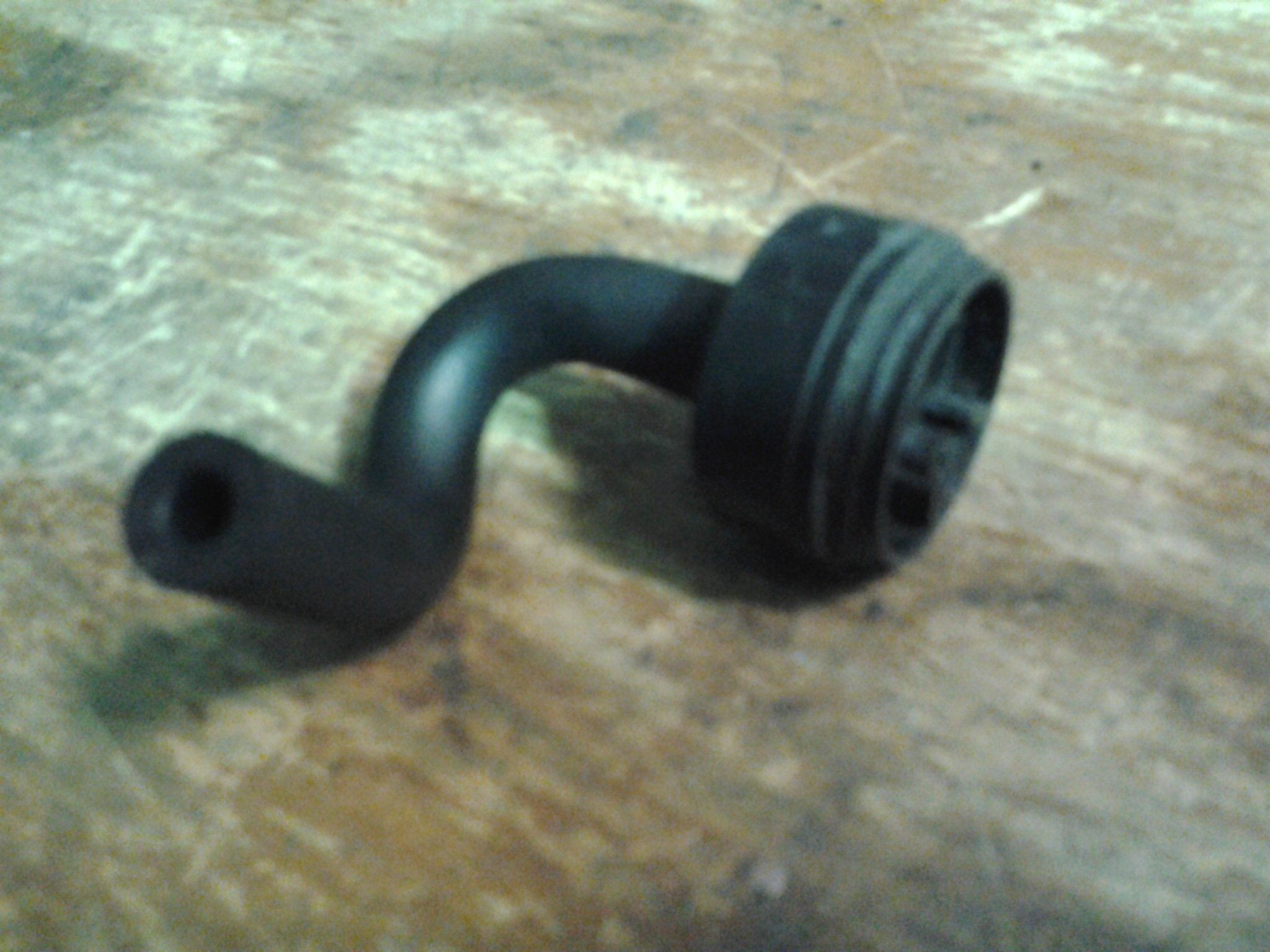

#33 check engine
check engine
  • Cообщений: 122
  • Город:РСО-Алания г.Моздок
  • Автомобиль: Opel Omega 2B X20XEV 1995 г.
Отправлено 21 Май 2012 - 20:00
Закинул фоты...
На этом штуцере у меня висит какая то пластмасска , но она наверно не играет ни какой роли ! фото сделаю чуток позже !
+7(962)7436222
#34 check engine
check engine
  • Cообщений: 122
Отправлено 21 Май 2012 - 21:56
[attachmentid=90030] [attachmentid=90031]
Сам не знаю что это такое !
+7(962)7436222
#35 satellit
satellit
  • Cообщений: 44
  • Город:SPb
  • Автомобиль: OOB 94г. X20XEV, мкпп, Caravan
Отправлено 21 Май 2012 - 23:05
http://www.elcats.ru...x?Model...па 12
деталь 8
#36 Vakak
Vakak
  • Cообщений: 7
Отправлено 22 Май 2012 - 05:27
Цитата(satellit @ 22.5.2012, 2:05) Просмотр сообщения
У меня такая же весела, мне кажется что это не целая часть чего то, только половина...вот только чего..... blink.gif
#37 check engine
check engine
  • Cообщений: 122
Отправлено 22 Май 2012 - 06:45
Я тоже думал что кусок от какой то детали !
+7(962)7436222
#38 ЭДГАР152
ЭДГАР152
  • Cообщений: 50
  • Город:Ильиногорск
  • Автомобиль: ОМЕГА-В, 1998, X20XEV
Отправлено 22 Май 2012 - 10:04
Это нормальная целая деталь, фильтр называется, помоему! У мну такая же!
