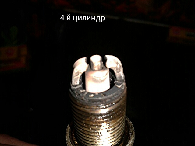

В общем сегодня я понял,что дымит то двиг не белым дымом а СИНИМ!!!!!
Сильно дымит пока холодная,потом меньше,но не пропадает совсем.
Проехал пока 25 км на Корсе по этому не могу сказать в каком кол-ве кушает масло.
Капец засада блин.......
Пошол свечи смотреть.....

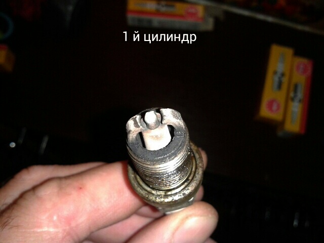

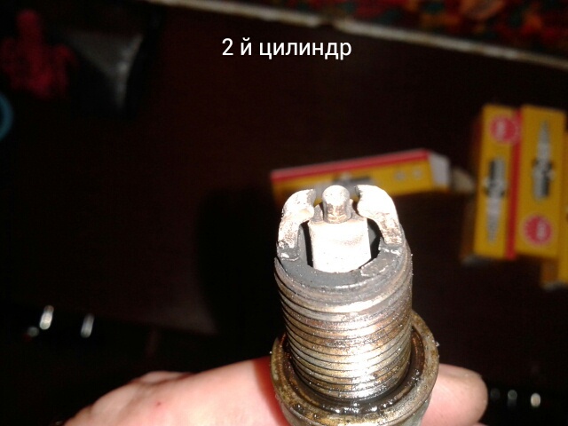

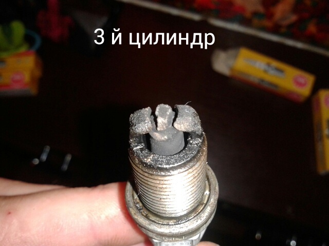

Отправлено 13 Ноябрь 2013 - 13:17
Фото сделано.
Жду советов:-)

#2405 Stelmah
Stelmah
  • Cообщений: 2 559
Отправлено 13 Ноябрь 2013 - 14:00
почитайте про налет на свечах вот ТУТ
