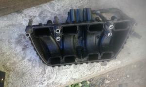

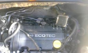

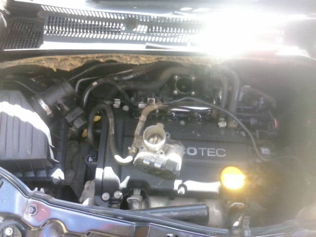

Отправлено 29 Май 2016 - 21:39
Итак залез сегодня вот сюда http://www.corsa-clu...p;topic=21109.0 и по образу и подобию захотел сделать тоже самое...
Итак ..
[attachmentid=129367]
1. Дроссель снимается легко.
2. Разъединить все разъемы нафиг ибо мешаются . АКБ отключил...
3. Ниппелем стравить бензин и снять с топливной рампы разъем бензопровода(или как он там называется). Отключил разъемы форсунок. Снял топливную рампу с форсунками.
4.По поводу блока управления и его разъемов - Стал по совету его откручивать - сорвал шлицы на ключике. В итоге стал плясать с тем как снять разьемы. WD-40 пшикайте на них, при этом на нижнем он снимается по подобию разьема ВАЗ 2110 - тягу тянуть кверху - и он выщелкивается - идет туго! Второй разьем более извращенный - там тянуть вбок - заедает. надо внизу отверткой помогать - тогда пойдет норм. Обратно вставлялось и защелкивалось легко (у меня).
5. Откручиваю коллектор - 6 болтов - 4 открытые, 2 скрытые. Откручиваю 2 болта какой то железной трубки которая идет из двигла справа в в впускной коллектор. Назначение сего девайса моему мозгу непонятно. Итого 8 болтов.
6. Все можно вытаскивать - единственное там снизу клапан ЕГР разьединить и ваккумник тож разьем
7.[attachmentid=129368]
8. Располовинивается коллектор - молотком и гвоздем выбивал направляющие болтов крепления , потом отверткой разьединял защелки по периметру. все разобрал.
9.[attachmentid=129369][attachmentid=129370]
10. внутри много чмищща. Растворителем его почистил, все не ушло , как по ссылке - все равно еще можно было тереть и тереть. Располовинивать не стал пытаться , так как во первых там половинки крепились не болтами как астрах , а на защелках я так понял, а во вторых они жестко стояли.
11. намазал по периметру старой прокладки красным герметиком, подождал минут десять, он подзастыл - защелкнул все обратно - еле собрал - насколько герметик упирался))) Окна впускные тоже помазал герметиком и вставил в них старые прокладки (4 шт.)
12. Собрал все обратно. После сборки и пуска двигло сильно трясло и троило... Не знаю уж хотел ехать в сервис, но как только тронулся, проехал метров десять, троение пропало и горящий символ автомобиля в скользкой дороге (неисправность ЕСП наверно) погас.
По ощущениям звук тарахтения впускного стал тише, но незначительно - не то ,что я скажем так ожидал, что будет шелестеть ...Причем звук тарахтения почти 100% уверен что издает дроссельный узел , а не коллектор ...
