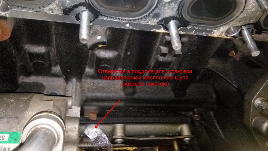

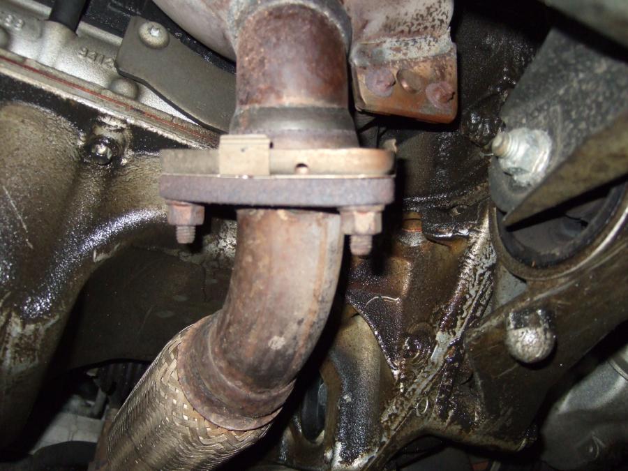

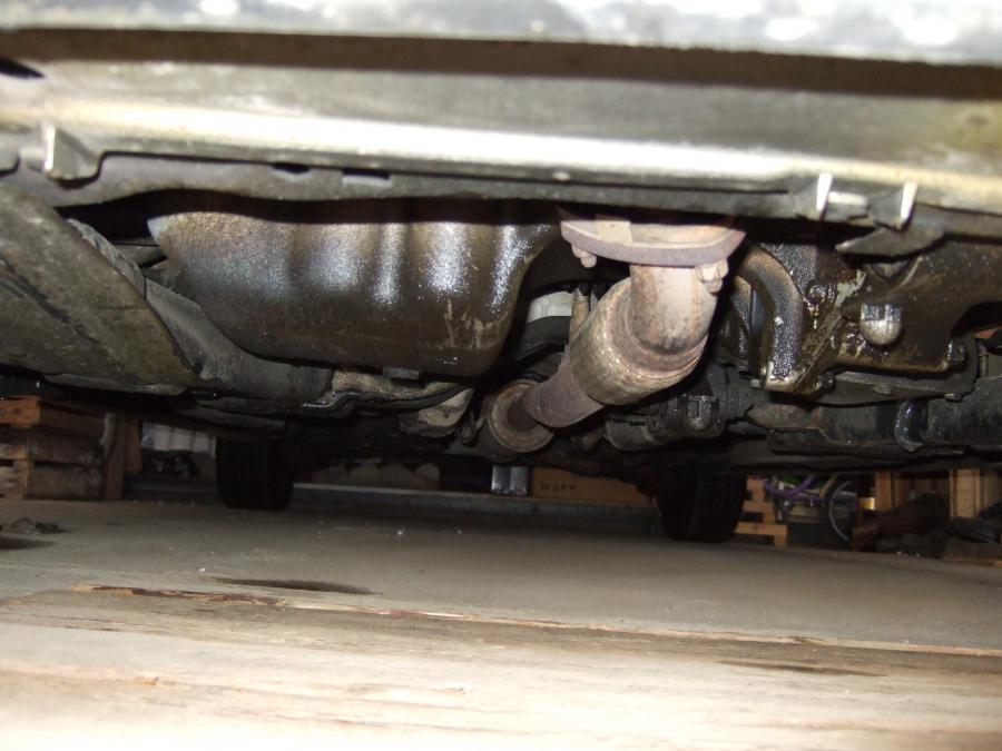

Отправлено 27 Январь 2017 - 14:30
Машине 9 лет, пробег очень маленький Прокладку корпуса масляного фильтра тоже пришлось заменить, сложностей особых не было после приобретения всех необходимых инструментов и изучения раздела мануала по теме. Старался придерживаться регламента, т.е. все прокладки менять на новые, гайки кат коллектора тоже. Я прокладки поменял, гайки катколлектора поменял только самые ржавые. Советы: масло сливать с двигателя не надо, но замену прокладки приурочить к скорой его замене, ослабить крышку масляного фильтра, перед снятием корпуса масляного фильтра заткнуть отверстие под направляющую щупа и отмыть все подтеки масла любым доступным способом и только после демонтировать корпус фильтра. При сборке пользовался анаэробным герметиком LIQUI MOLY в надежде, если прокладка опять усохнет, то фланцевое соединение будет герметично. Все резьбовые соединения выпускной системы смазал медной смазкой.
Небольшие затруднения:
1 поиграть в тетрис и вынуть катколлектор всборе с кислородным датчиком, при определенном положении вытаскивается абсолютно свободно, главное запомнить движения, чтобы потом поместить все на место.
2 тяжело вытаскивалась направляющая трубка масляного щупа,  тянуть надо строго перпендикулярно относительно того места, где трубка входит в поддон картера, это можно контролировать только находясь под машиной, а тянуть то удобнее сверху из моторного отсека.
Все собрал в обратном порядке, затяжка всех гаек проводилась динамометрическим ключом в соответствии со схемой и моментом затяжки. Успехов в ремонте.
