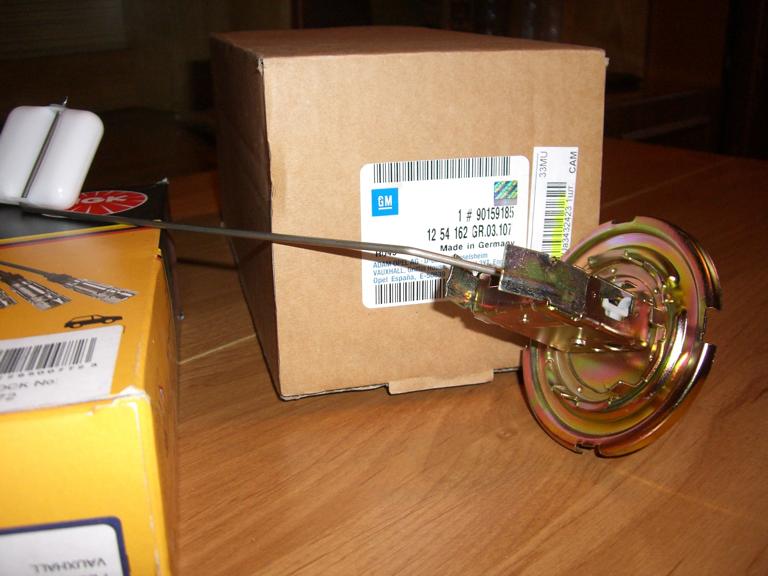

#279 Олег2
Олег2
  • Cообщений: 1 965
  • Город:Мурманск
Отправлено 21 Июль 2008 - 11:27
nem4enko, подлазишь справа около задней арки под порог, возьми тупую шлиц отвертку и молоточек. Датчик вкручен, там спец. крепеж. Наставь отвертку на выступ и гони против часовой. Не забудь перед этим слить весь бензин, а то обольешься!
Вот на фотке видно спец разрезы на крышке. Наклонишься в общем - сам все поймешь!
Удачи.
