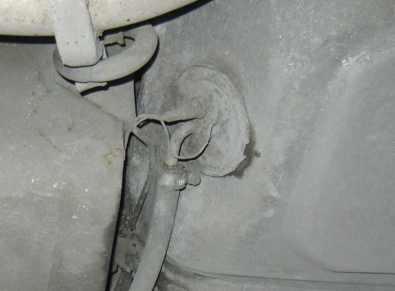

#377 anki
anki
  • Cообщений: 2 495
  • Город:Казахстан, Рудный
Отправлено 07 Июнь 2009 - 21:13
у меня чет типа такого, только трубка заглушена
[attachmentid=35269]

#379 Ramzes50
Ramzes50
  • Cообщений: 1 477
  • Город:Камышин
Отправлено 08 Июнь 2009 - 15:22
Цитата(anki @ 7.6.2009, 22:22) Просмотр сообщения
P.S. А скольки литровый у нас бак?
По книжке 61л.
#380 wolf84
wolf84
  • Cообщений: 785
  • Город:Саратов
Отправлено 08 Июнь 2009 - 15:48
трубка идёт под инжекторный насос, если я не ошибаюсь... фотка странная. это глушитель там рядом? у асконовского бака датчик справой стороны бака вроде?
