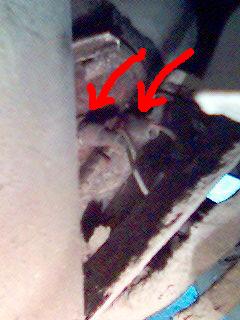

Отправлено 26 Июнь 2006 - 21:59
Народ подскажите, а чего за трубка у меня на датчике?
фотки прилагаются...(сори за качество, снимал телефоном)
хрен уйду=)))
#80 заблудший_Magnet_*
заблудший_Magnet_*
Отправлено 27 Июнь 2006 - 10:11
Diver, нифига не понятно...
