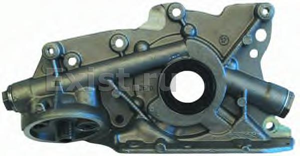

а я сегодня новый масляный насос купил. на днях буду ставить, о результатах отпишу.

D3m0n303, поставил. надо коленвал точить и распред менять. давления как небыло так и нет.
