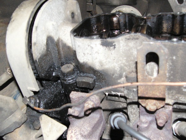

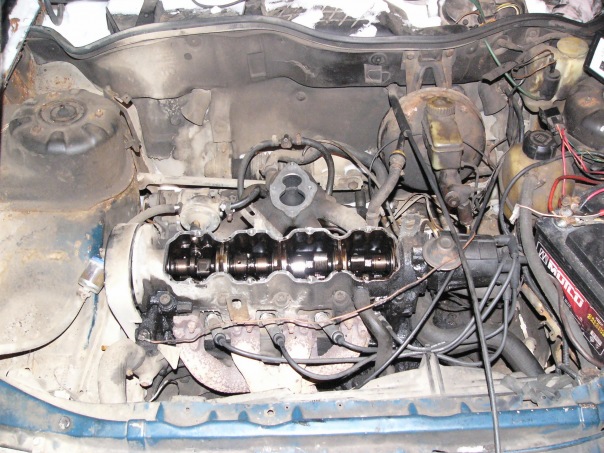

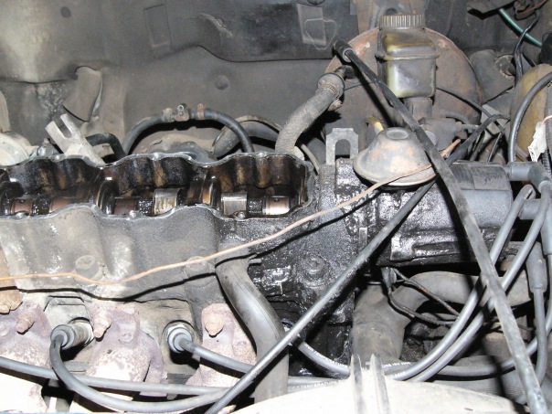

#313 Nightrace
Nightrace
  • Cообщений: 53
  • Город:ПИТЕР
  • Интересы:секс в гараже)
  • Автомобиль: ASCONA 1.6 SH 90 лошадок_))
Отправлено 09 Январь 2011 - 12:40
Неделю назад, имея на руках 5тыс деревянных рублей, както неожиданно для самого себя преобрел данный авто) Встретил знакомого на улице, который и предложил мне преобрести Асконку. Машину преобретать не собирался, тк стоит в гараже восьмерка, (давно стоит)))))) А так я езжу и работаю на Соболе.. ВОбщем немного посмотрев опелек, завели, тудэм сюдэм, решил его взять.
Снял гараж, и вот собственно фотки:
*косяков полно, но я думаю это все устранимо) главное есть желание!!
Интересует, как мне избавиться от масленных подтеков на движке, и какова их причина? (на фотках все видно) [attachmentid=65214][attachmentid=65213][attachmentid=65212][attachmentid=65215][attachmentid=65216][attachmentid=65217]

#314 Вова 911
Вова 911
  • Cообщений: 544
  • Город:Бeлaрусь, Могилёв
  • Автомобиль: Opel Ascona C, 2 карба Solex C40 ADDHE 36
Отправлено 09 Январь 2011 - 13:23
Добро пожаловать!
Чет фоток я не увидел, но тему зря ты новую создал. Запасись терпением и читай, пиши в теме про утечки моторного масла, там все есть, не ты первый. aj.gif
Течь может ото всюду, меняй прокладки, сальники и будет тебе щастье)
